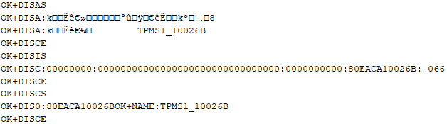

Oui c'est la commande DISA mais en fait je ne sais pas vraiment quelle commande permet d'afficher ce que j'arrive à visualiser facilement sur le moniteur Bluetooth Raspberry.
En pièce jointe ce que les commandes AT+DISA? , AT+DISI? , AT+DISC affichent respectivement. Je ne vois rien ressemblant à la trame de data du premier post. Un convertisseur ASCII HEX ne donne que l'adresse du module BLE (quoi que un copier coller n'affiche pas l'intégralité des caractères affichés).
Galère galère...
  1. Quelle(s) commande(s) donnent la bonne trame sur Raspberry PI ? (gattool, hcitool lescan, bluetoothctl....)
    la trame y est-elle obtenue par un scan passif ou actif?
  2. Avec le HM10 , AT+DISA? a-t-il été précédé de ROLE1, IMME1 et RESET ?
AT+DISC? ne donne que les adresses des appareils du voisinage (avec eventuellement leur nom et leur RSSI, si demandé au préalalble par AT+SHOW)
AT+DISI? est prévu pour scanner les seules balises iBeacon à proximité
Seule AT+DISA? retourne les trames d'Avertising

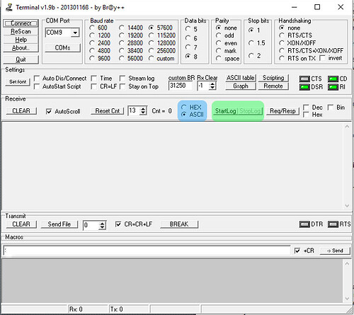

perso sous windows j'utilise terminalbpp , bien pratique pour faire de la visu enASCII ou HEX , du log de fichier , jouer avec des tauds de bauds exotiques, etc
pas (encore ) trouvé l'equivalent sous linux
NB , il me semble que la dernière version dispo sur le site est "buggée" (autoscroll foireux) )
ICI
une version OK

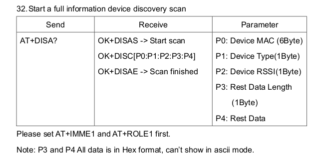

Voilà (Read The Doc !!!) la structure de la réponse à AT+DISA?
Dans ta copie d'écran on voit bien les 6 octets de l'adresse 'MAC' après les deux points de DISA: (0x3A)
(adresse mac à l'envers, poids faible d'abord)

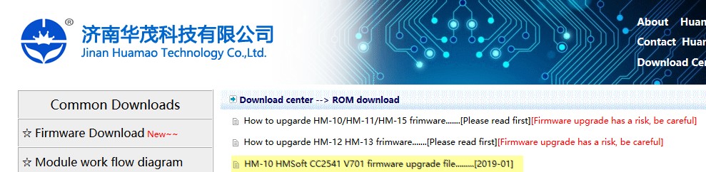

je joins la notice du tour dernier firmware 7.01 (janvier 2019 !!)
Al1 , tu a un lien vers ce firmware et doc ?
j'ai qq HM10 , que je regarde sous quelle versions ils sont
Tous les firmwares pour HM-10 sont sur le site du fabricant (le fabricant des 'vrais' HM-10.....)
le dernier , en cette fin janvier 2019 est est le 7.01
La doc en pdf , elle, n'est pas encore dans la liste de téléchargement mais on peut le récupérer sur la page d'acceuil en cliquant sur la photo d'un des HM-10 !!
