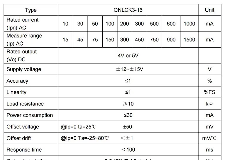

Cualquiera de estos sensores puede servir.
Puedes usar el truco de dar varias vueltas el cable al que quieres loggear y con eso mejoras la resolución en el factor que has usado, o sea, 3 vueltas, multiplicas x 3.
Tu cable de medición es el primario y tu tienes una sonda en el secundario.
Si aumentas la cantidad de espiras mejoras en ese factor la resolución.
Por ejemplo, si tu sensor tiene una resolución mínima de 1mA, pero querés medir 0.5 mA podés darle 2 vueltas, y la pinza va a leer 1 mA (0.5 mA × 2), lo cual ya mejora las cosas.
Nada te prohibe hacerlo 10 veces si el diámetro del sensor lo permite.

Los dos primeros sensores entregan salidas en 5V así que ya tenés todo resuelto.
Algo que mida 10mA de corriente de fuga y 5V de salida es mas que suficiente, solo probar que cumple con lo que buscas.

Si el voltaje de salida es DC5v no debería haber problema de lectura.
El PDF que adjuntas tiene muy bien detallado todo, tanto que creo que alguien con tan pocos conocimientos como yo puede llegar a entender, y hay sensores con salidas DC de 5v con un máximo de 50mA que cuadran con lo que podría necesitar, como el Sensor CYCT04-36SL-1.0-U50mA.
Y encima los dos que has indicado son mucho más económicos (más de 10 veces menos de coste). El Sensor CYCT04-36SL-1.0-U50mA sí que es más caro (100€).
