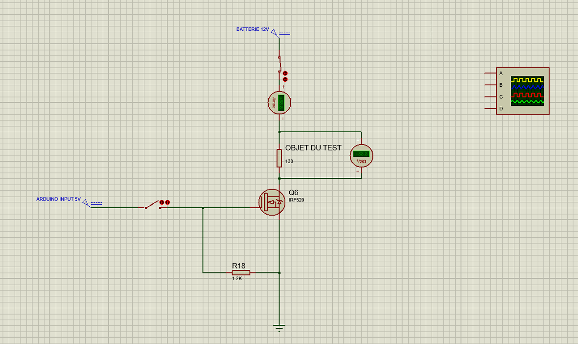

Bonjour à tous,
Après plusieurs heures de recherche sur le sujet, je m'en remets à vos connaissances afin de m'aider à compléter ce circuit.
Voici le circuit de base :
Ce circuit permet d'alimenter en 12V ou non la résistance de 130 ohms que je souhaite tester grâce à un Arduino. Quand la sortie est configurée en mode HIGH, la résistance est alimentée à 12V. Maintenant, voici où ça se complique : je souhaite tester la présence ou l'absence du composant (ici représenté par le commutateur en haut du circuit). Je souhaite récupérer cet état sur une entrée analogique de l'Arduino (ici représentée par l'oscilloscope). Une autre difficulté survient lors du test : il ne faut pas que l'intensité traversant cette même résistance dépasse les 0.10A.
Auriez-vous une idée de comment récupérer cette information ?
Merci d'avance pour votre regards !
Panacotta

Pour l'instant, il n'y a qu'une seule résistance. La résistance testée doit avoir une valeur comprise entre 130,15 Ω et 170,15 Ω sinon, elle n'est pas valide.

Je précise simplement qu'il ne faut pas dépasser les 0,1 A, pas plus, et que c'est une batterie de 12 V qui l'alimente. Donc qu'importe si la résistance vaut 130 ou 170 ohms avec du 12V ca ne dépasse pas les 0.1A. Pile ce qu'il faut !
Je ne cherche pas à connaître la valeur de la résistance, je précise simplement que le fabricant m'a fourni une plage de valeurs pour le composant (d'après la fiche technique) comprise entre 130,15 ohms et 170,15 ohms. Je souhaite simplement vérifier si le composant est correctement connecté, par exemple, et vérifier la continuité, comme le ferait un multimètre, mais avec un Arduino.

Panacotta27, pour résoudre ton problème, tu as besoin de mesurer de 2 choses :
  1. le courant qui passe dans ton composant
  2. la tension d'alimentation.
Pour mesurer le courant :
  • tu coupes la liaison entre la source du Mosfet et le GND et tu y places une résistance de bonne précision. Par exemple 10R 0.1%.
  • tu connectes ce point sur une entrée Analogique de ton Arduino.
Pour mesurer la tension :
  • tu places un pont diviseur entre ton 12V et le GND. Rapport division environ 10 pour protéger ton Arduino
  • tu connectes le point milieu a une autre entrée Analogique de ton Arduino.
Le reste c'est du calcul (loi d'Ohm) et soustraction de la valeur de ta résistance shunt.

Bonsoir,
Je ne sais pas si j'ai bien compris ton attente:
Avec un systéme comme cela, tu verifie selon moi QUE LA RESISTANCE EST BIEN CONNECTEE (mais rien de plus).
Avec la tension envoyée à Arduino
= 0V quand le transistor est fermé
= 3V quand T est ouvert et RL coupée ou absente
= 4V quand T est ouvert et RL présente
Est-ce ce genre de bazar que tu cherche?

Je ne souhaite pas récupérer la valeur de la résistance. Je ne suis peut-être pas clair, donc je vais vous montrer concrètement ce que je souhaite :
Pour commencer, voici le schéma ci-dessous :
Il faut bien comprendre que le commutateur du haut n'existe pas réellement dans le circuit ; il est simplement là pour simuler le fait que la résistance de 130 ohms est présente ou non, comme expliqué ici :
Concrètement, sur le circuit final, il n'y aura pas de commutateur ici. Ensuite, il faut bien comprendre aussi que le circuit a actuellement deux positions :
1ère position :
2ème position :
Dans les deux cas, je souhaite récupérer sur une entrée analogique/digitale soit un 0, indiquant une résistance bien connectée, soit un 1, signifiant une résistance non connectée (ou inversement, 1 pour résistance bien connectée et 0 pour résistance non connectée). Le système actuel utilisant l'IRF520 permet de tester le composant mais ne permet pas de vérifier sa présence avant et pendant le test.
J'espère avoir été plus clair dans ma demande d'aide !
68tjs hésites pas me dire si jamais je n'ai pas été clair :grin:
Bonjour jef59, en effet c'est pile ce que je demande.
Le bémol c'est que je ne vois pas comment l'intégrer au circuit de base sans modifier le fonctionnement du test primaire :
As tu une idée ? Merci d'avance.

En effet, cette phrase peut prêter à confusion. Cependant, je précisais simplement que la résistance qui sera placée pour être testée aura une plage de valeurs, fournie par le fabricant. Il n'a jamais été question de connaître la valeur exacte de la résistance. On m'a simplement demandé si c'était toujours 130 ohms, et j'ai précisé que cela pouvait varier entre 130 et 170 ohms. Pour la conception du circuit de test de la présence du composant, il est essentiel de prendre en compte cette variabilité que je ne maîtrise pas.
Non, il s'agit bien d'une résistance pure et dure.
Les conditions du test sont les suivantes :
  • Un robot place sur le circuit PCB la résistance (130 à 170 ohms).
  • Le circuit teste si la résistance est bien connectée (0 ou 1).
  • J'envoie le 12V grâce à l'IRF520, et une caméra thermique vérifie si sa température n'est pas trop élevée par rapport aux exigences.
  • Je vérifie pendant et après le test si la résistance est toujours bien présente (0 ou 1).

si la résistance fait entre 130 et 170R et si l'alimentation est 12V le courant ne sera jamais supérieur aux 100mA dont tu parles dans le message #1.
Si tu as une caméra thermique, facile de vérifier l'élévation de température de la résistance donc sa présence et la connexion pour le passage du courant.
Je relis ton dernier message :
point 1 le robot place la résistance sur le PCB, elle tient par la gravité ou elle est soudée ?
point 2 tu vérifies si la résistance est présente et connectée
point 3 tu vérifies la température (inutile, voir plus haut dans ce message)
point 4 tu vérifies si la résistance est toujours présente ? Où serait-elle passée. Montée sur ressort :wink:
