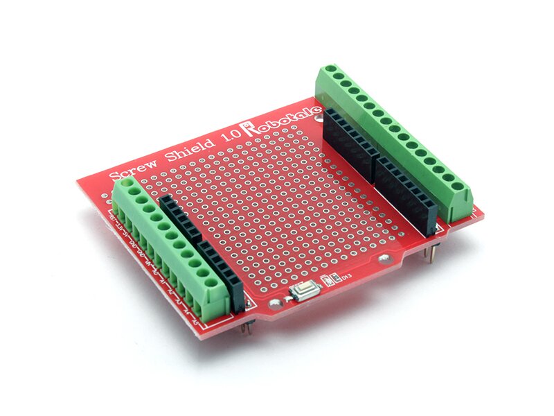

Jetzt habe ich das Display ja auf dem UNO aufgesteckt, nun kann ich kein Temperatursensor oder Empfänger anschliessen!!
Was kann ich da machen?
Du musst herausfinden / messen, welche Pins vom Display nicht genutzt werden und kannst diese durch anlöten von Drähten auf dem Uno danach nutzen.
Zumindest ist das die beste und sicherste Möglichkeit.

Für Uno gibt es so was
Somit hast zugang zu allen Pins.
@fony
Nutzt du das Teil selbst ?
Ich würde das nicht empfehlen, da das eine recht wackelige Angelegenheit ist. Ein Bekannter von mir nutzt es und nimmt das nur zur Programmierzeit. Im Betrieb ist ihm das zu unsicher, da schon mehrfach ausgefallen. Bei ihm geben die Stifte im Uno keinen richtigen Kontakt.
Und für einen Dauerbetrieb würde ich 3 - 4 Kabel anlöten.
Ja, wenn das Display drauf ist gecht es noch, es wird ja über alle Pins gehalten.
Gibt es auch als einzelnes "Arduino Screw Shield"-Board
Ich war zuerst skeptisch, ob der ICSP-Anschluss dafür auch verlängert werden müsste, aber auf dem Waveshare Display gibt es DIP-Schalter, die den SPI-Anschluss auf die äußeren Pins 11 bis 13 legen.
Das sieht mir auch stabiler aus.
