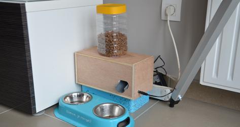

Tu as déja du voir mais tapes sur google "cat feeder arduino" , ça peut donner des idées ... :wink: !
BrUnO14200:
trop bien leur montage, ça me donne des pistes a suivre certainement plus simple que l'usine a gaz que j'allais essayer de faire, du coup un plus petit moto-réducteur peut faire le job je pense. merci pour l'info.

Bonjour, très intéressant ton lien, il y a aussi Blogouillage: DIY Cat feeder v2.0
Je vais essayé de mon côté avec ne bande de zinc soudée sur un tube.
achess:
alors là le coups de la pate fimo, je suis surlecuté. je m'en vais de ce pas voir ça, Du coup ça me résous tout les soucis cool!!

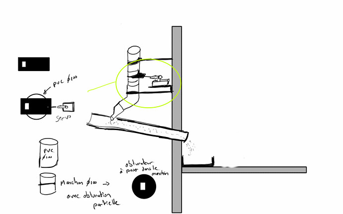

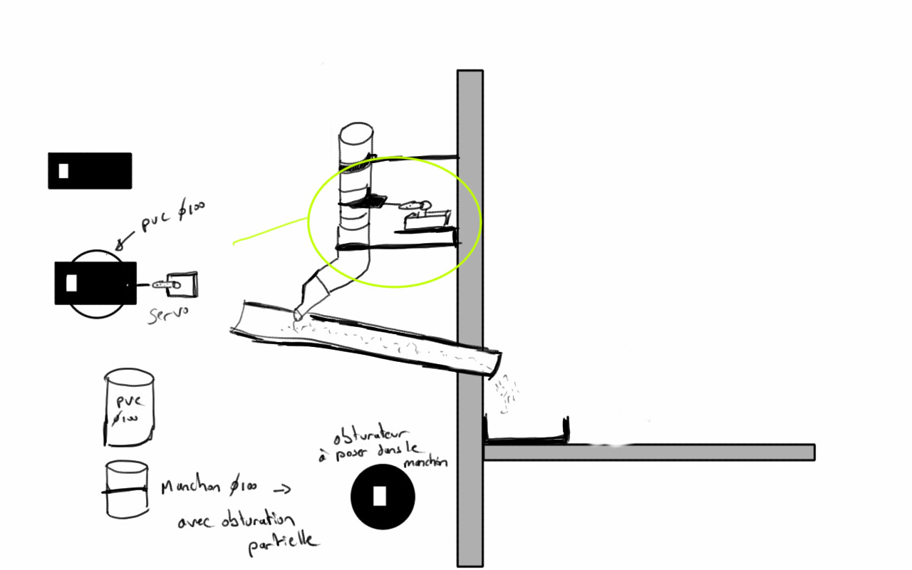

Bonsoir MARC13BDR , j'ai fais un système pour nourrir 3 chats voraces et je l'ai décliner aussi pour nourrir 2 chèvre naines .
Il fonctionne parfaitement , pour les chèvre naines j'ai utiliser du PVC diamètre 100 sous forme d'une colonne avec une guillotine horizontale piloter par servo .
schéma à venir .
En attendant voila ce que j'ai fait pour les chats :
http://forum.arduino.cc/index.php?topic=354328.0
voici un schéma succin pour imager le système .
Dans le manchon diamètre 100 j'ai fabriquer un obturateur avec un PVC découper et mis à plat au décapeur thermique et dessus une lame pvc qui glisse , quand les deux fenêtres coïncident les croquettes tombes .
L'avantage du PVC c'est que ce n'est pas très cher et on peux couder et mettre un bouchon en partie haute pour fermer la réserve de croquettes , mon distributeur est accrocher au mur et la gouttière achemine les rations de nourriture à l’extérieure tous les soir à 17h00 avec 2 séquences aller retour du servo .
J'ai étudier le système vis sans fin , sans imprimante 3d difficile de ne pas avoir des frottements et des blocages.
