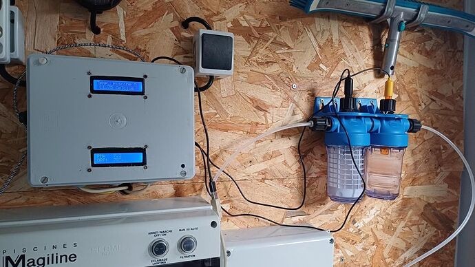

Depuis maintenant presque 2 ans, je bricole dans mon coin pour facilité la gestion de ma piscine au chlore.
L'objectif n'est pas d'automatiser le traitement de l'eau mais uniquement de visualiser les données suivantes :
Température de l'eau : En fonctionnement via une carte ESP32 et un capteur DS18B20
La valeur du Ph : En fonction depuis 1 an via une carte Uno Wifi
La valeur de l'ORP : que je galère à gérer via la carte Uno Wifi
Mon programme PH et ORP :

J'utilise :
Une double chambres d'analyse PH+ ORP
UNO R4 WIFI qui gère le PH et l'ORP
ESP32 qui gère la température de l'eau du bassin
Deux afficheurs lcd1602 i2c
une sonde de température DS18B20
2 cartes d'isolation galvanique
2 adaptateur Sonde PH/ORP Phidget 1130 (GOTRONIC)
Une sonde ORP
Une sonde PH
Un piquet de terre spécifique
Mon problème est le suivant, la valeur du ph est stable et correspond à nos mesure avec photomètre. par contre la valeur de désinfection ORP ne correspond pas à la réalité :frowning:

Mon problème est que la valeur affichée est par exemple de 650 pour un taux de chlore de 1.4 et de 740 pour un taux de 5.8.
Les valeurs évoluent dans le bon sens mais pour une très faible variation de valeur affichée j’ai une très forte variation de la chloration.
J’utilise un chlorinateur que je règle manuellement. Cet appareil est un récipient dans lequel sont disposés des galets de chlore et un petit robinet permet de régler l’injection de chlore dans le circuit de la piscine.
Concernant le débit, je pense avoir résolu le problème avec mes deux chambres d’analyse. Au début, sans ces chambres la valeur de pH était très instable. Maintenant ce n’est plus de cas donc idem pour l’orp.
Les sondes viennent d’aliexpress et sont alimenté via les Phiget 1130. Entre mon Uno et les Phiget 1130 j’ai deux carte d’isolation galvanique.
J’espère avoir bien répondu à vos questions.

non 1023 était OK car par défaut sur votre UNO R4 WiFi, la résolution reste à 10 bits.
cette ligne
fait 2 choses qu'on peut décomposer ainsi
float nouveauRedox = (((2.5 - redox_sensor_value) / 1.037) * 1000.0 + redox_offset);
redox_value_float = 0.9 * redox_value_float + 0.1 * nouveauRedox;
La première ligne est le calcul de la nouvelle valeur du redox en fonction de ce qu'à lu le capteur dans redox_sensor_value. j'imagine que cette formule est fournie avec la capteur / interface de votre sonde. Je n'ai aucune idée si elle est adaptée à votre sonde et interface. Normalement si la valeur est centrée sur 2.5 V, on devrait simplement avoir ORP (mV) = (Vmesure - 2.5) × 1000 mais on peut corriger pour étalonner le truc et Le facteur 1.037 que vous avez est une correction du gain appliquée pour compenser une amplification réelle légèrement différente de la théorie. La tension de 2.5 V reste la référence du module Phidget 1130, correspondant à 0 mV. La multiplication par 1000 convertit la tension en volts vers des millivolts. L’offset final permet de corriger le décalage observé en pratique lors de l'étalonnage avec une solution de référence.
La seconde ligne est ce qu'on appelle un filtre passe-bas exponentiel ou filtre de lissage exponentiel. L'idée est de ne pas prendre la valeur brute du nouveau calcul mais de lisser dans le temps la mesure. On prend donc 90% (le 0.9) de la valeur précédente à laquelle on ajoute 10% (le 0.1) de la nouvelle valeur lue. cela minimise les changements brutaux de valeur et minimise aussi l'impact d'une lecture erronée.
