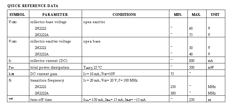

Well, un p'tit coup de pouce :
  • D'après ton schéma tu switch le relais avec du 5VDC venant du chargeur. Dans la datasheet du relais (ICI) on note que la bobine consomme 89.3mA. (Je prends 89.3mA car je sais pas quel type de relais tu as standard ou high sensitive). Allez disons 90mA,c 'est plus simple.
-Ton transistor est un 2n2222 et d'après la datasheet ICI, on voit que la tension Vce (tension Collecteur Émetteur) qui est de 30 Volts maximum, courant collecteur (Ic) maxi = 0,8 A et un gain (Hfe) de 75.
  • La tension Vce est suffisante vu que le circuit fonctionnant sur 5 Volts, l'intensité maxi IC convient également, notre relais consommant 0,09A. Ib=Ic/gain, donc Ib doit être au moins égal à 0,090/75 = 0,001 A.
R = U/I d'où R = 5-0,65 /0,001= 3624Ohms. (0,65 = Différence potentiel Base-Collecteur). Cette valeur est la résistance maximum à mettre sur la base. Mais, au vu des grandes divergences de gains des transistors (y compris ceux de même référence et marque), il faut prendre une valeur inférieure pour être sûr que le transistor conduise (sature) pour que la lampe soit alimentée correctement.
Donc en gros ta résistance de 2.2Kohm est bien je pense.
Par contre je ne vois toujours pas l'utilité de la seconde résistance de 4.7Kohm. Pourquoi tu relis ton interrupteur au ground ?
