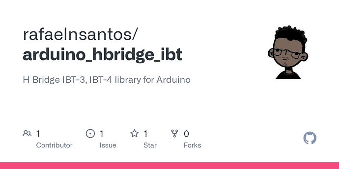

Pour le programme j'ai utilisé celui ci :
C'est vrai que je n'y ai pas prêté grande attention mais il n'a pas l'air de générer une PWM. Je vais voir si le problème persiste en programmant la PWM moi même en respectant la limite max de 200kHz donné par dfgh.
Le moteur est bien alimenté par la breadboard... J'avais songé à utiliser des câbles plus gros pour supporter le courant mais je ne vois pas comment relier la masse de mon moteur à celle de ma carte arduino avec un cable plus gros ?
Une dernière chose, ma carte arduino et mes moteurs ne sont pas alimenté par la même alimentation... Est-ce que cela peut causer des soucis ? (ça reglerait le pb de branchement à la masse)
Ca me fait plusieurs piste à explorer, je vais faire ça dans la journée et vous tiens au courant. Merci à vous :wink:
bah ce programme n'en est pas un ... c'est une librairie
c'est juste un moyen pratique de se servir de l'IBT4 seul il ne fait rien ce qu'il faut savoir c'est comment tu t'en sert
