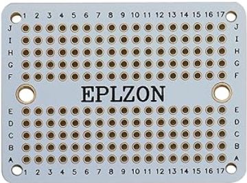

J'utilise des DRV8833 pour piloter des moteurs DC miniatures. J'ai réalisé plusieurs montages (4 montages) en soudant le datasheet sur des peignes (
) puis sur des board cartes de montages de type EPLZON
Mon problème est de savoir si une datasheet srv8833 est HS ou bonne car sur l'ensemble des montages que j'ai réalisés, seul 1 fonctionne. J'ai beau vérifier les soudures, les câblages, je ne vois pas ce qui pourrait dysfonctionner.

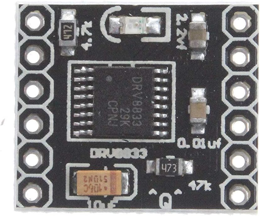

Les cartes DRV8833 sont des "DollaTek DRV8833 1.5A Carte de Commande de Moteur à 2 canaux CC Tension d'entrée du Module de Commande de Moteur 3-10V"

C’est la carte sur laquelle est monté le drv8833. C’est ce que j’ai mis en photo en fin de mon message.
On appelle cela un module drv8833.
Une datasheet c'est une documentation technique.
Pour t'aider, il faudrait que tu mettes des photos recto et verso d'un module défectueux, ainsi qu'une photo du montage que tu utilises pour le test. Merci de faire des photos lisibles. De préférence, les copier-coller dans le message plutôt que les héberger sur un site tiers.

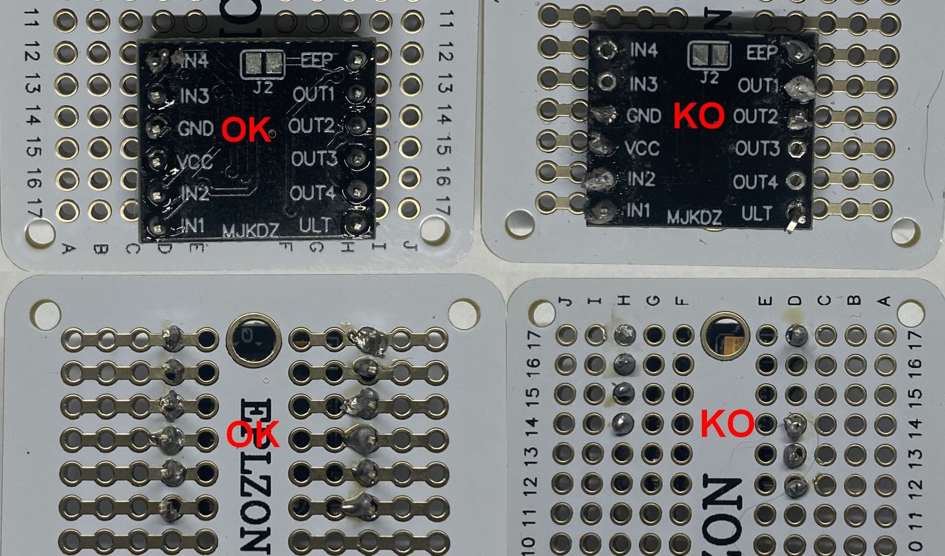

Ci-dessous, les images recto et verso des montages sur les plaques avec les soudures assez nettes. Les images de gauche sont celles opérationnelles, celles de droite, une de celles qui ne fonctionnent pas.

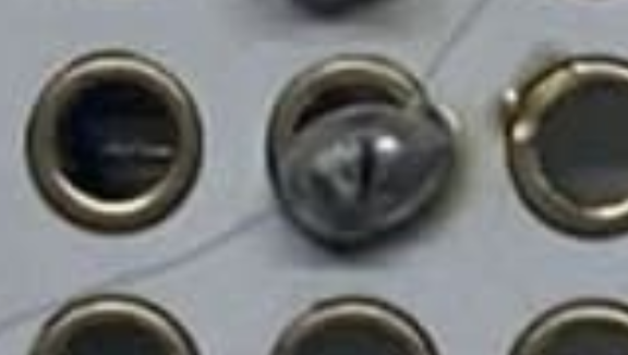

Ça ce n'est pas des super contacts par brassures!
Je vais revoir ces brasures et refaire celles qui le nécessite et je vous tiens au courant.
Sur la carte défectueuse, plusieurs soudures ternes et/ou des boules.
Peut-être un fer à souder pas assez chaud ou bien tu ne laisses pas le temps à la soudure de s'étaler en retirant le fer trop tôt
Bon, j'ai essayé de revoir toutes mes soudures, j'ai fait plein d'essais et je pense que mon module DRV8833 est HS car rien y fait alors que d'autres fonctionnent parfaitement et immédiatement.
Merci pour votre aide et je ferai plus attention dans l'avenir à mes soudures pour quelles soient propres et surtout efficaces.
