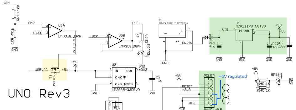

Querras decir 6.5V por VIN. En ese bando estoy yo tmb

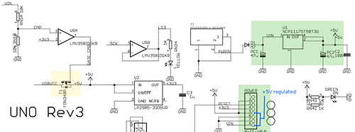

Por esto
PWRIN es el conector externo.
Luego el diodo, y luego esta VIN antes del regulador de 5V
Dime... si le pones 5V a un regulador de 5V tu dices que a la salida te da 5V? MARAVILLOSO!!! tiremos las hojas de datos de los reguladores al tacho de basura. Ahora fuera de broma
Donde lo has probado? En un Arduino CHINO ? COmo es el circuito de alimentación, es así como te he puesto? Este corresponde al Arduino UNO R3 Original. Tal vez tu hablas de un Arduino CLON deonde VIN esta ubicado de otro modo.

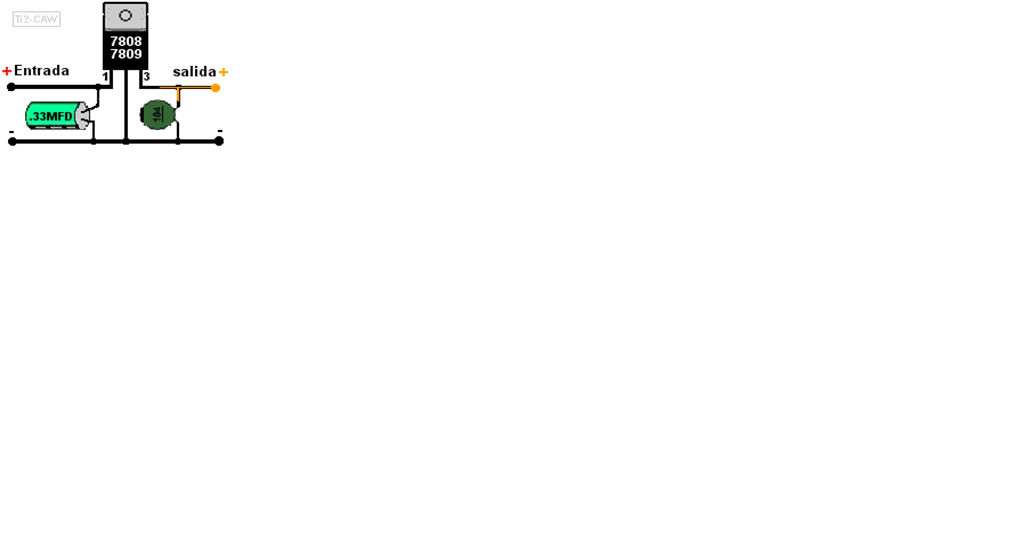

Hola, en mi experiencia personal lo alimentaría con 12 vdc, pero incluiría un regulador 7808 para evitar que se caliente el 7805 que trae el arduino.
Es una idea, tal vez te sea útil.

Gracias Apaserv, por tu aporte y comentario de como lo haces tu, pero tenemos normas para publicar imágenes.
Con tu cantidad de mensajes enviados al foro ya deberías saberlo

Por curiosear alimente mi placa con los 5V de USB por Vin, resultado en el pin 5V de arduino se leen 4.2V como se observa y como era obvio el regulador de voltaje baja el voltaje por debajo de 5V ya que no se cumplen las especificaciones del rango de entrada dadas en el DataSheet, aun asi cargo un sketch el de blink y el sistema funciona bien es decir prende y apaga el LED L, lo cual tampoco es de extrañar ya que el fabricante ha probado el microcontrolador para voltajes entre 1.8V y 5.5V indicando que funciona en estos rangos variando la frecuencia de reloj, para un reloj de 16MHz como es mi caso usando el ATMEGA328P se obtiene un limite inferior de poco menos de 4V asi que aun con 4.2V nos encontramos en el rango de funcionamiento del microcontrolador como se puede ver en la figura de abajo, estas salvedades solo aplican para el microcontrolador las demas parte de la board no sabría decirlo, sin embargo, para evitarnos quebraderos de cabeza es tan sencillo como seguir las recomendaciones de arduino de >7V por pin Vin y listo.
firius2010:
Entonces mi Arduino sí funcionaba así (5v por VIn); solo que con un voltaje casi al límite (inferior).
Pues si... Si quiero alimentarlo con 5v, entonces sólo lo podré hacer por el conector USB...
