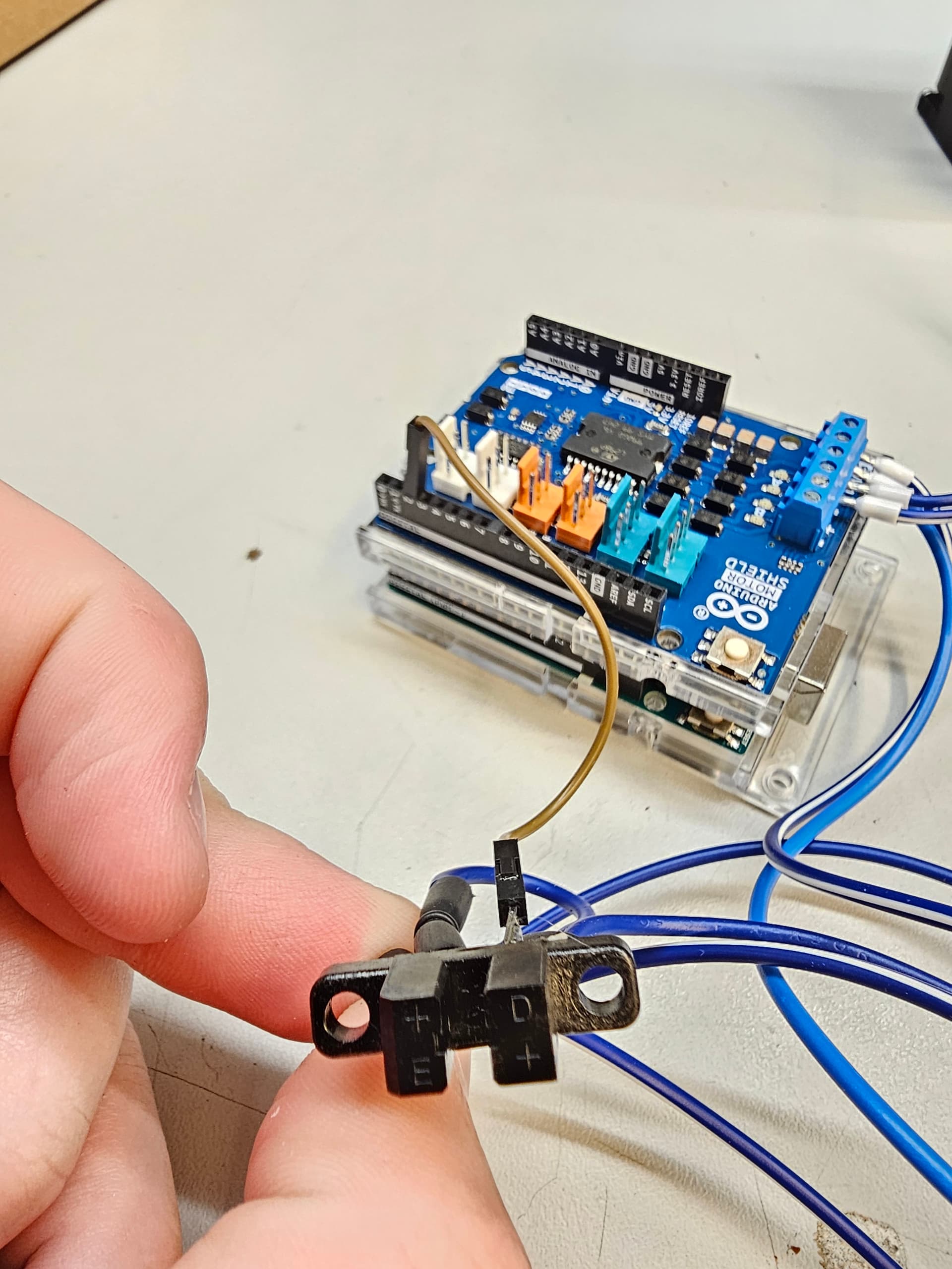

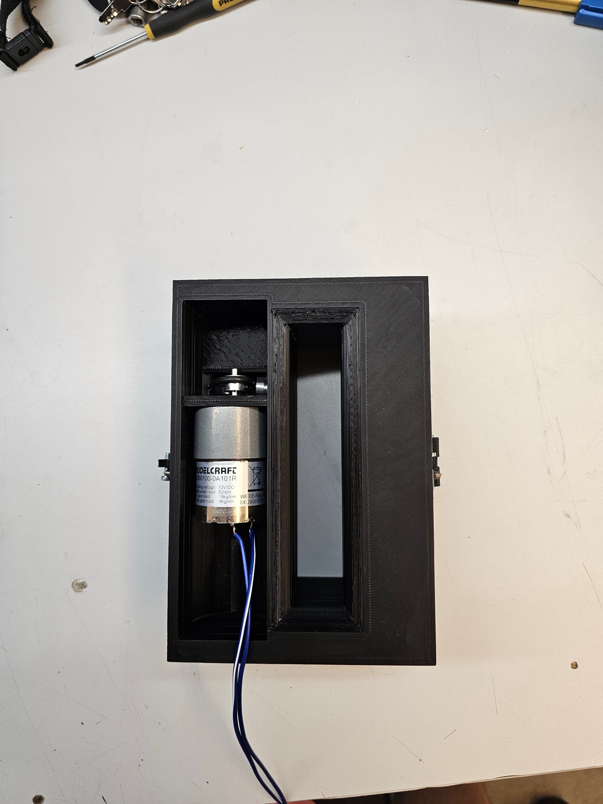

Wir bauen in unserer Firma zurzeit ein fahrbares Gerät was von einem 12V DC-Motor in Links und Rechtslauf fahren soll. Die Drehrichtung soll durch eine Lichtschranke (TCST 2103) bestimmt werden.

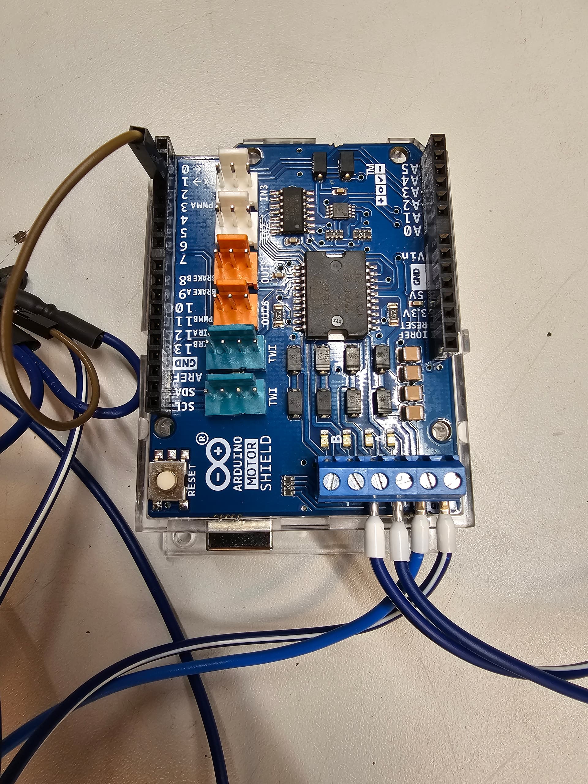

Ich schaffe es des Rechts und Linkslauf umzustellen schaffe es aber nicht die Lichtschranke richtig ins Programm einzuarbeiten, und ich weiß auch nicht, ob die Pin-Belegung richtig ist da ich noch nie eine Lichtschranke im Arduino Programm hinzugefügt habe.

  • du könntest das Datenblatt von der Gabellichtschranke verlinken
  • du könntest einen Schaltplan posten, weil am Foto sind die Anschlüsse nicht erkennbar und 3 blaue Kabel gehen undefiniert irgendwo hin

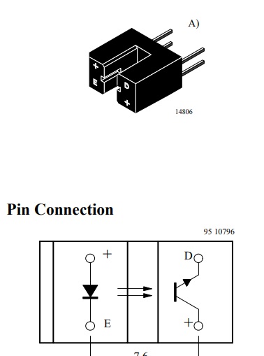

Der Schaltplan der Lichtschranke:
Das Datenblatt der Lichtschranke:
tcst2103.pdf (vishay.com)

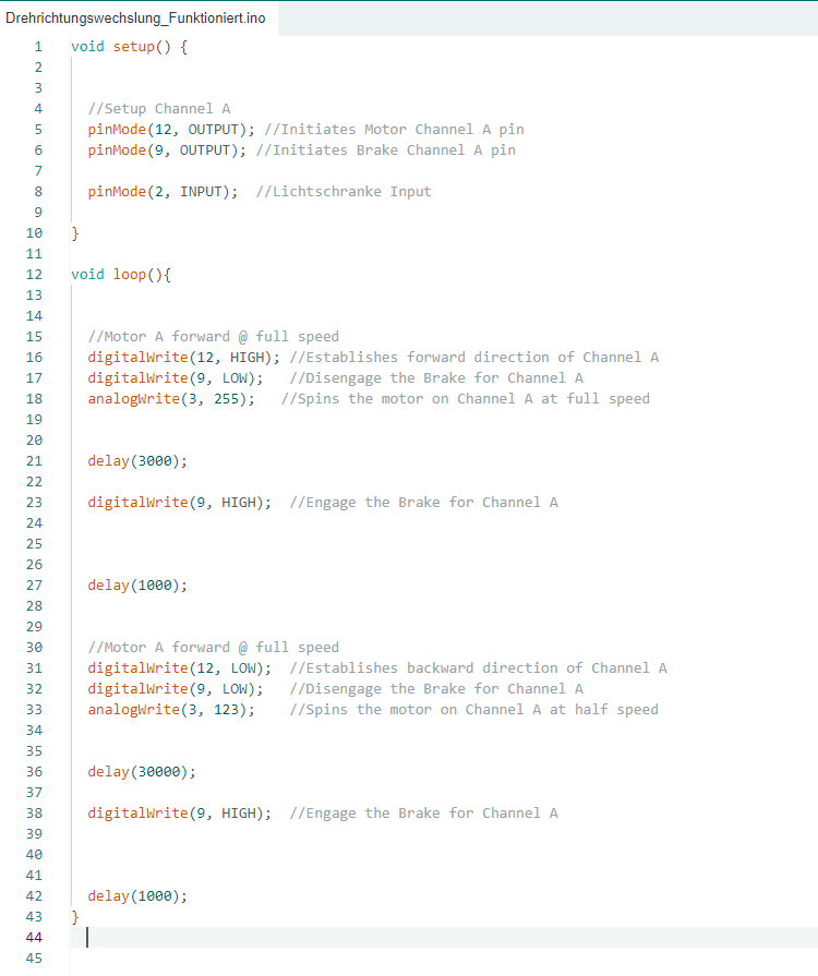

Der Code:
//Setup Channel A
pinMode(12, OUTPUT); //Initiates Motor Channel A pin
pinMode(9, OUTPUT); //Initiates Brake Channel A pin
pinMode(2, INPUT); //Lichtschranke Input
void loop(){
//Motor A forward @ full speed
digitalWrite(12, HIGH); //Establishes forward direction of Channel A
digitalWrite(9, LOW); //Disengage the Brake for Channel A
analogWrite(3, 255); //Spins the motor on Channel A at full speed
delay(3000);
digitalWrite(9, HIGH); //Engage the Brake for Channel A
digitalWrite(12, LOW); //Establishes backward direction of Channel A
analogWrite(3, 123); //Spins the motor on Channel A at half speed
delay(30000);
Soll der Motor auch gelegentlich gar nicht laufen?
Je nach Motor ist es auch gut, beim Umschalten zwischen L und R eine Pause einzufügen.
Das Bild des Sketch hab ich nur grob angeschaut und befürchte, da kann noch was verbessert werden. Aber auf jeden Fall sollte die Aufgabenstellung klarer sein.
Bzw. von einem funktionierenden einfachen Beispiel ausgehend die gewünschte Funktionsänderung beschreiben und den Realisierungsversuch zeigen.
Ansonsten ist eine Lichtschranke genauso (oder eher einfacher) zu behandeln wie ein Taster/Schalter.

Du darfst keine 12V auf einen Arduino Pin geben.
Ja.
Am einfachsten ist es, den Emitter der Lichtschranke (D in deinem Plan) auf Arduino-GND zu legen, und den Kollektor (+ darunter) mit einem INPUT_PULLUP - Pin zu verbinden.
Wenn die Lichtschranke offen ist, sollte dieser Pin LOW liefern, wenn etwas die Schranke unterbricht HIGH.
180 Ohm bei 12V an der LED ist ein bisschen klein: 60 mA an der LED der TCST2103 ist absolutes Maximum. ( 560 Ohm sollte ca 20 mA LED Strom liefern, 1k geht sicher auch )

du benötigst einen Hilfsmerker der für die eine Richtung HIGH ist und für die andere Richtung LOW. Eingeschaltet wird er mit der einen Lichtschranke und aus mit der anderen.
sowas in der Art
void loop(){
digitalWrite(9,LOW);  //Disengage the Brake for Channel A
if( digitalRead(lichtschranke1)== HIGH) merker=HIGH;
if (digitalRead(lichtschranke2)== HIGH) merker =LOW;
digitalWrite(pinReverse,merker); // Richtung schalten
if(merker) analogWrite(3,255); full Speed
else analogWrite(3,128) slow Speed
Auch solltest Du auf das delay() verzichten, der Prozessor macht dabei eine Pause und du kannst die Eingänge der Lichtschranken nicht vernünftig abfragen.
Wenn Du das mit kleinen Pausein den Wendepunkten machen willst dann solltest Du über den Einsatz einer Schrittkette oder Ablablaufsteuerung nachdenken. Eventuell noch mit Ein/aus Funktion z.B hier stop immer rechts.

So ich habe nun meine Lichtschranke so angeschlossen.
Wie schreibe ich das nun im Programm das sobald die Lichtschranke aktiviert ist der Motor die Drehrichtung ändern soll? :sweat_smile:
schreib erst mal nur ein kleines Programm das dir den Status der Gabellichtschranke auf der Seriellen Schnittstelle ausgibt.

Welchen Zweck soll das Gerät denn eigentlich erfüllen, wenn es einmal fertig ist?
Die Angaben der Motorparamenter zB in https://www.conrad.de/de/p/modelcraft-rb350100-0a101r-getriebemotor-12-v-1-100-227560.html sind irreführend.
Ich interpretiere:
Leerlaufstrom 80mA (Ohne Getriebe)
Nennstrom 300mA
Kurzschlußstrom 2,1A
Somit ist der Treiber auf dem Shield unterdimensioniert.
Der muß den Kurzschlußstrom aushalten können.
