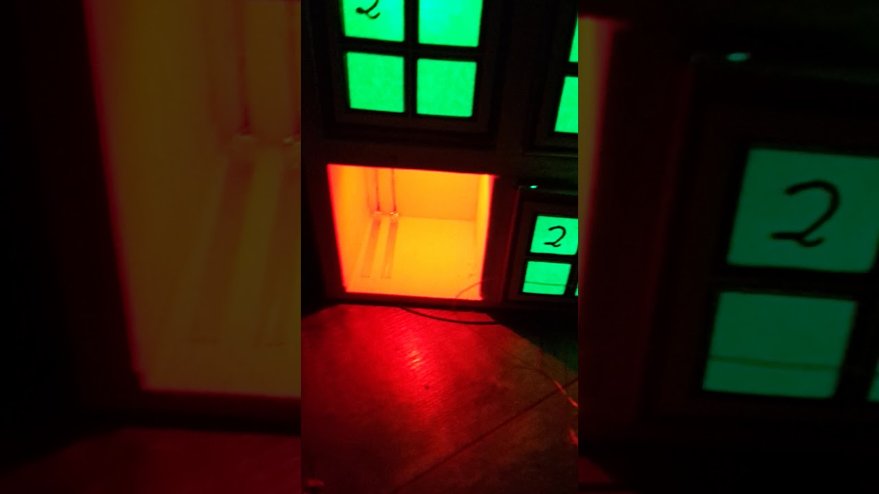

So, mal wieder ein Update. Ich habe noch nie so viel Gelötet und Geflucht wie in den letzten Tagen...
Im Moment geht es in den Entspurt... hoffe ich... ich kann nicht mehr. :slight_smile:
Es ist noch ein DHT22 dazu gekommen... weil er schon irgendwann mal auf dem Shield verlötet wurde. Leider funzt der nicht so wirklich... bringt entweder NaN oder falsche Werte und manchmal richtige Werte. Keine Ahnung was mit dem lost ist.
Die Idee mit dem 'Boxen Schalter' funktioniert soweit ziemlich gut. Nur ist das echt sehr sensibel. Klar, durch die dünnen Kupferplätchen... ein Huckel und es gibt keinen Kontakt. Bei 4 Boxen kriege ich noch gar keinen Kontakt hin. Bei ein paar musste ich noch einen Draht unter die Box löten.
Ich habe mal noch ein paar Fotos angehängt und bei Youtube ein Testvideo hochgeladen.
Das kenne ich leider auch. Einen mechanischen Schalter zu bauen ist schwer, bzw eine einfache "Draht berührt Draht"-Lösung sehr störanfällig. Die Boxen müssen schon etwas Druck ausüben...
( Ich bin auf optische Erkennung umgestiegen )
So, die Übergabe ist erfolgt. Ist ganz nett geworden und die Empfängerin hat sich sehr gefreut. (Ich sehe natürlich noch 1000 Sachen und die Boxen schlagen hier und da mal alarm... aber was solls :slight_smile: )

2 Dinge, die ich noch anmerken würde:
  1. Wenn Du die Türchen rausziehst kommt es mitunter zu Verzögerungen bei der Reaktion... Woher kommen die, bzw. willst die noch wegmachen?
  2. Was für ein Shield nutzt Du dabei, wo ein Temperatursensor integriert ist? Meinst Du damit die RTC? In diesem Falle ist es streng genommen nicht die Umgebungstemperatur, sondern die Chip-Temperatur der RTC. Mich würde hierbei interessieren, wie sehr sich diese Temperatur von der Umgebungstemperatur bei längerer Nutzung unterscheidet....

Ach, so kreativ bin ich eigentlich gar nicht. Nur manchmal kommt da so ein Geistesblitz. In diesem Falle war der Auslöser halt die Idee einen Adventskalender zu basteln. Schnell war klar 'Einfach kann jeder'. Also habe ich überlegt was man alles in einen Adventskalender einfließen lassen kann. Was ist ein Adventskalender? Was macht man damit und was soll man nicht damit machen. In welchem Umfeld wird er eingesetzt (Winter, Schnee, Weihnachtslieder, etc.) ... und dann hat sich - mehr oder weniger - langsam ein Plan entwickelt.
zu 1) Die Verzögerung kommt durch das Single-Threading des Arduino. Er kann nur eine Sache gleichzeitig machen. Ist er mit etwas beschäftigt, kann er nichts anderes machen. Das hat mir besonders bei dem Weihnachtslied einen Stein in den Weg gelegt. Solange das Weihnachtslied spielt, was ja einige Sekunden dauert, kann für die ganze Zeit nichts anderes gemacht werden.
So kommt auch die Verzögerung beim Checken der Boxen zustande. Er ließt vielleicht gerade noch den DHT22 aus oder hatte gerade die Boxen gechecked.
Um so mehr Aufgaben der Arduino zu tun bekommt, um so mehr Verzögerung hast du hier oder da.
zu 2) Ich nutze ein ganz normales Prototyping Shield. Den DHT22 hatte ich vorher schon mal für ein anderes Projekt aufgelötet. Das Projekt ist nie zustande gekommen und daher war der DHT22 noch drauf. Und warum nicht nutzen wenn er eh schon da ist.
(Ich denke nicht das der Chip der RTC eine andere Temperatur hat. Wilde spekulation. Aber warum sollte er? Hat der RTC Chip so viel zu tun, als das er warm werden könnte? Ich denke nicht. Sonst wäre die Batterie ja auch recht schnell alle, sobald der Arduino ohne Strom wäre.)

Du könntest einen MP3-Player (DFPlayer-Mini) einsetzen, der spielt die Lieder unabhängig von Arduino.
Und der Aruino macht alles weitere was er machen soll.
Das was ein Arduino "nicht gleichzeitig" machen kann, bezieht sich nur auf Ticks von 62.5 ns.
Bei schwächeren Anforderungen an "Gleichzeitigkeit" lässt sich da viel machen.
BlinkWithoutDelay ist als Konzept zu sehen. Dem Ziel, dass loop() praktisch keine Zeit dauert, kann man ziemlich nah kommen.
Bei dir konkret kannst du wählen, ob du tone() so verwendest, dass nach jedem Ton auf Änderungen reagiert wird oder noch häufiger.
Abwarten, bis eine komplette Melodie zu Ende ist, muss jedenfalls nicht sein.
