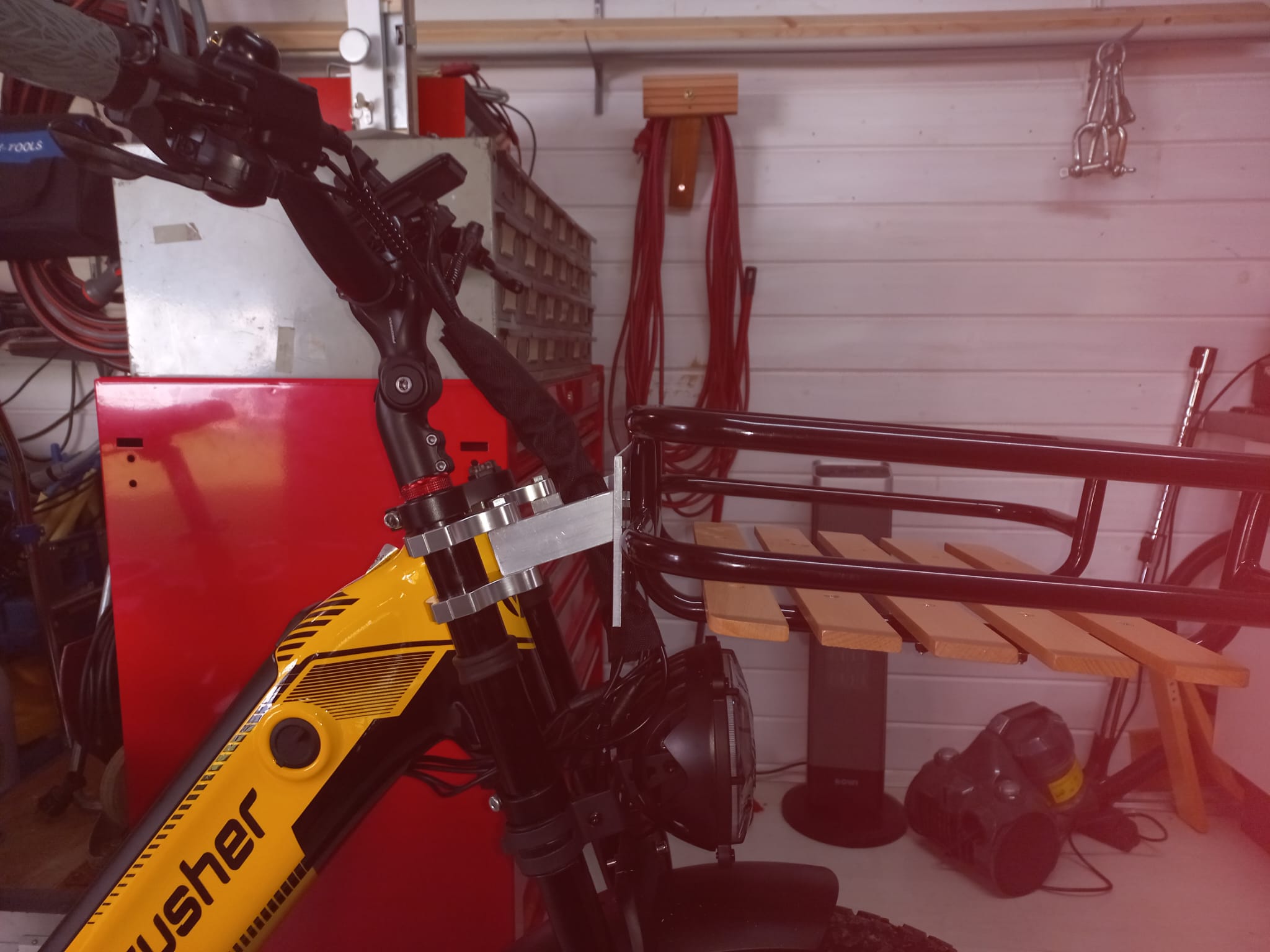

Hallo Gemeinde.
Ich habe hier mal eine Frage die bischen Aussergewöhlich ist. Ich möchte Aluminium Teile mit einer Farbe beschichten. Gerne in Farbe eintauchen oder mit einer kleinen Schaumstoffwalze beschichten. Das sind Anbauteile an ein E-Rad. Wie gesagt Aluminium. Die Farbe muss also fest haften und Sonne/Regen sollte kein Problem sein. Folie wird eher nicht sooo toll sein, denn die Teile müßen rundum beschichtet sein. Also keine Unsichtbaren Seiten, wo die Folie auslaufen kann.
Könnte mit gut so eine Art "Gummibeschichtung" vorstellen. Also eintauchen in eine Art Gummi.
Vielleicht arbeitet ja jemand mit sowas ?
Danke schon mal
Franz
Um das Ding hier geht es. Also nur die Alu Halterung für den Lastenkorb.
Hallo,
warum elastisch ?
Es ist doch Alu , rosten wird es nicht. Ich würde eine passende Sprühdose (Autolack) nehmen. Das Alu vorher leicht mit 400 anschleifen.
Gruß Heinz
Hast Du mal über eloxieren nachgedacht?
Hi Franz,
besorg dir eine Grundierung für Alu, am besten im Autolackhandel.
Der normale Grund haftet nicht wirklich auf Alu. Die Grundierung für Alu ist so aufgebaut, das sie die Aluoberfläche anätzt und dadurch erst die richtige Verbindung zum Alu entstehen kann.
Danach kannst du ganz normal im Lackaufbau weitermachen.
Wichtig ist wie gesagt der richtige Grund für Alu.
Nein, aber gefällt mir. Muß ich mal Googeln.
Das ist das Beste, was Dir passieren kann.
Es ist ein Verfahren, bei dem die Oberfläche des Material so verändert wird, dass es widerstandsfähig ist.
Das stellt Farbe, Gummizeugs, oder Pulverbeschichten klar in den Schatten.

Wenn Du deine Alu-Konstruktion stabiler haben willst würde ich auch bei einem nicht so schönen Bild Eloxieren und dann mit Farbe beschichten

Und ich schätze mal die Oberfläche muss seeeehr gut bearbeitet sein. Also Blank wie ein Spiegel. Deshalb tendiere ich doch zur Grundierung und Lackierung.
Franz

Ja, bei mir geht es bei den Teilen am Fahrrad um einen Mix aus Optik & Beständigkeit. Die Farbe gleicht sicher die unebenheiten besser aus. Ist aber natürlich nicht so beständig. Aber das ganze Fahrad ist ja lackiert, da werden immer ein paar Kratzer entstehen.
Ja, das ist genau das Problem. Natürlich baue ich die Teile zum bearbeiten nochmal ab. Und an allen Schrauben, die auf Lackierte Flächen drücken, nehme ich weiche Beilage Scheiben unter Schraubenkopf und Mutter.
