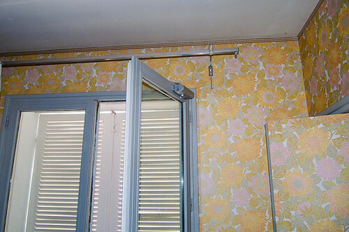

J'ai mis un système pour fermer la fenêtre en douceur:
La fenêtre est reliée par un fil à des poulies dans le placard (palan) pour diviser par 8 la force exercée:
A la sortie du palan, le fil est accroché à un servo moteur piloté par un arduino uno. Le moteur tourne à une heure donnée (ça dépend de la saison, hein...) et libère le fil:
Les deux problèmes, c'est le design (mais ça ne me dérange pas) et le bruit du servo moteur qui peut réveiller si le sommeil est léger.
Donc il faut que je remplace le servo moteur par un système totalement silencieux.
Je pense qu'une gâche va faire du bruit même si la force est redirigée par une poulie.
Donc je pensais plutôt à un électro-aimant (j'ai prévu un petit système pour fixer le fil dessus et le libérer quand l'électro-aimant est désactivé) même si il sera branché presque en permanence, mais seulement 4-5 mois par an.

Bonjour.
J'ai branché mon électro-aimant sur l'Arduino mais il devient bouillant au bout de quelques minutes.
J'ai acheté normalement ce modèle:
Electro-aimant
Mais ça ne doit pas être exactement le même car c'est inscrit DC6V 0,5A dessus.
J'ai branché sur 5V.
Avec l'Arduino uno, j'ai aussi un module RTC, le tout alimenté via le port USB avec un transfo 5V 1A.
Ça fonctionne à part l'échauffement. Est-ce qu'il y a un moyen de l'éviter, sachant que l'électro-aimant doit être allumé pendant des heures ?
Merci pour les réponses.
Je ne pense pas.
L'échauffement, si c'est bien de celui de l'électroaimant, me semble normal compte tenu des caractéristiques.
L'électroaimant consomme quand même 3 watts sous 6V soit approximativement 2,5 watts sous 5 volts, il faut bien que la puissance dissipée dans le fil de bobinage s'évacue. Un fil de cuivre qui a une résistance nulle est une vue de l'esprit, elle est très faible mais elle existe et le fil constituant la bobine de l'électro aimant fait peut être 100m de long.
Pour diminuer l'échauffement il faut pouvoir placer un dissipateur thermique ou choisir un produit conçu pour fonctionner en permanence, visiblement celui ci est prévu pour fonctionner par intermittence.
