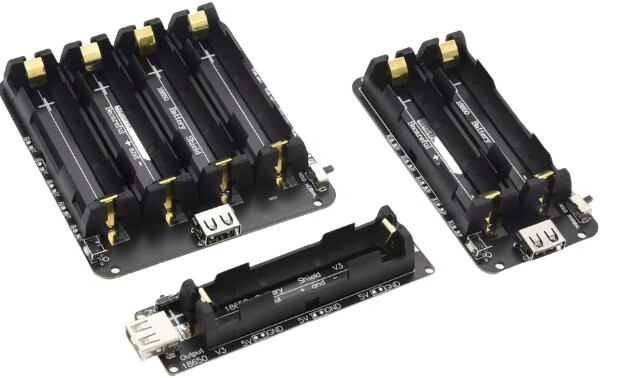

Pour l'autonomie, j'utilise ce type d'alimentation:

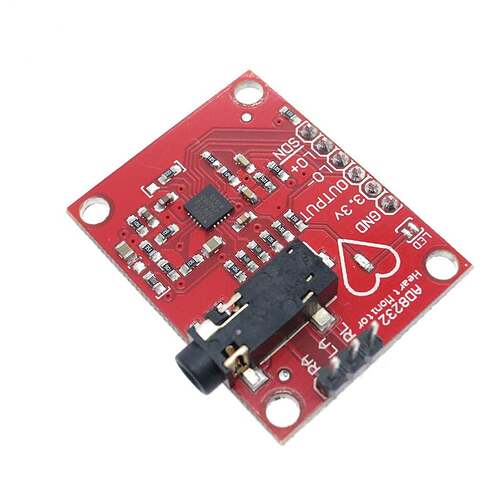

Malheureusement, un capteur piézoélectrique ne peut pas mesurer l'activité électrique d'un cœur.
EDIT : Mais un capteur pézoélectrique permettra de détecter les battements du cœur afin de faire des mesures de la fréquence cardiaque.
Il existe des kits pour faire cette mesure :
https://learn.sparkfun.com/tutorials/ad8232-heart-rate-monitor-hookup-guide

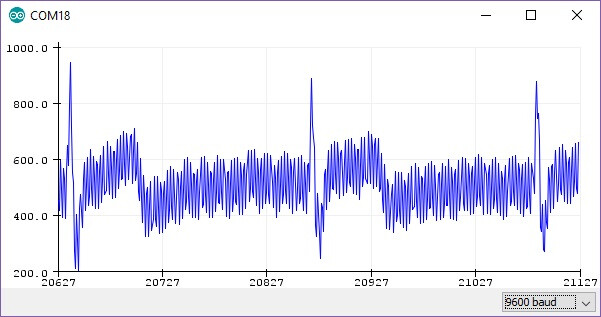

Ce dernier donne même un code pour mesurer la fréquence cardiaque et tracer la mesure :
Si le sujet bouge ou respire trop fort, la mesure est bruitée :
Il faut prévoir un filtrage.

Je proposai 2 choses séparées, le rack d'accus pour alimenter l'Arduino et le smartphone comme console.
Leur seul lien, le Bluetooth.

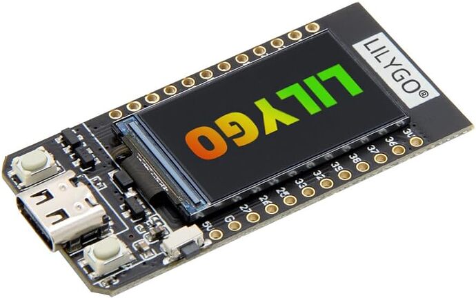

- On trouve des ESP32 équipés d'un écran TFT couleur (tactile ou non)
Ce sont des exemples sur Amazon, on trouve moins cher chez Aliexpress.
