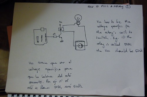

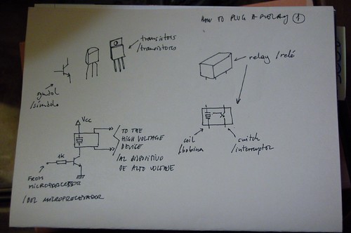

Hola,
si vas a trabajar con reles, tendras que tener en cuenta que Arduino no puede hacer la conmutacion de las bobinas en los reles. Te va a hacer falta usar un transistor como conmutador para activar el rele que luego hara de interruptor mecanico de los 220Volt para encender la bombilla. He hecho unos dibujos para que veas de que hablo:
Por otro lado, el esquematico del circuito que tienes que montar para tu caso es como sigue:

que transistor debo utilizar? Un BJT?
he visto un rele de omron que necesita 5V, justo lo que saca la placa.
http://www.micropik.com/provisional/PDF/g5v1.pdf
que opinas?
en caso de una conexion erronea y al tratarse de alterna revienta la placa?
Hola,
el problema de los reles no esta solo en el voltaje que hace falta para activarlos, pero en la corriente que hace falta para mover la bobina del rele. Aunque los actives a 5V, es posible que los pines del Atmega8 en la placa Arduino no puedan proporcionar suficiente corriente.
Por otra parte, este rele que has elegido solo funciona hasta 125VAC (0.5Amp) o 24 VDC (1Amp), asi que no te valdra para controlar una lampara como propones
Respecto al transistor, el BD139 (Intelligent Power and Sensing Technologies | onsemi) puede estar bien, yo lo he utilizado y me funciono.
Un saludo,
/David
