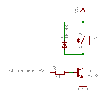

Due rele uguali " finder 40.52 6 volt" uno funziona l'altro no.
Non e' rotto e invertendo i rele' i segnali da adruino sono ok.
La bobina del buono da ( scala 2k) 0.050 il secondo 0.054 puo essere questa differenza tale da impedirne il funzionamento?
Arduino e' alimentato con 9v esterno.
Sono in possesso di due bta10 700b ma , mi sembra di capire che servono => 5 volt di pilotaggio, funzionerebbero?
cordiali saluti
Ciao, cosa vuol dire "invertendo i rele' i segnali da adruino sono ok."? Bisognerebbe vedere lo schema di collegamento. Se intendi dire che un relé funziona sempre e l'altro non funziona mai è ovvio che il problema sta nel relé; il fatto che la bobina non sia interrotta è un buon segno, potrebbe semplicemente essere "incollato" uno dei contatti, se si tratta di relé recuperati.
L'atroce dubbio che mi viene è: non è che stai collegando i relé DIRETTAMENTE sui pin di Arduino? Il poveretto può erogare 40mA, se tu applichi una tensione di 5V ad una bobina di 50Ohm gliene stai "tirando" 100, col rischio di bruciare l'uscita. Il differente comportamento si spiega con una migliore sensibilità di uno dei due rispetto all'altro; per avere conferma di ciò ti basta provare a collegare i relé (uno per volta) tra +5V e GND di Arduino, dovrebbero funzionare. In tal caso devi interporre tra Arduino e relé due transistor (uno per ogni relé) opportunamente collegati e ti funzionerà tutto.
Riguardo i BTA ritengo che tu debba fare la stessa cosa, non ricordo bene ma penso proprio che non siano sufficienti 40mA per pilotarli.

@BONATOITALIA2
Per pilotare un relé devi mettere immediatamente e senza discussione un transistore e un diodo in antiparalello alla bobbina. Sei molto fortunato di non aver giá rotto il controller.
Il BTA10 non va bene perché non é un transistore ma un triac.

@BONATOITALIA2
il transistore cambia, immagino siano equivalenti
ciao
il 22N2222 è in contenitore metallico e non plastico, non sono strettamente equivalenti, ma per questa funzione va benissimo il BC337 che ti ha consigliato uwe, costa anche qualcosina in meno.
ok isolato arduino i rele' vanno bene ora:
