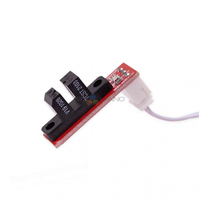

Salve a tutti,
ho aperto un nuovo topic in quanto malgrado molti parlino di endstop, io ho bisogno di un consiglio per un endstop situato a circa 8/9 metri dalla scheda Arduino. Si tratta di un endstop ottico su un rotore d'antenna. Il cavo che porta alimentazione e segnale é un buon cavo schermato.
I motori non hanno problemi, mentre i due endstop quando passa la linguetta che interrompe il fascio di luce, ha il led che non si spegne completamente ma rimane fioco. L'Arduino non lo sente malgrado arrivino 4,9V invece dei canonici 5V.... C'é modo di far bastare il voltaggio? Il pin é impostato come INPUT, PULLUP. Oppure devo per forza mettere un transistor o un piccolo relé?

La stessa cosa che ho pensato io... non sono certo un esperto di Arduino peró ho fatto molti progetti in cui su un pin impostato come INPUT quando arrivano i 5V vengono rivelati e parte il processo... Il sensore é il solito cinese che si monta dappertutto, nelle stampanti 3d per eccellenza. Ha tre pin, VCC, GND e SIGNAL, quando si interrompe il flusso ottico sul pin SIGNAL ci sono 5V. Ma quello che non capisco é perché col cavo corto va e con quello lungo no... I collegamenti sono giusti. Ho due di questi rotori autocostruiti ed entrambi hanno questo problema....

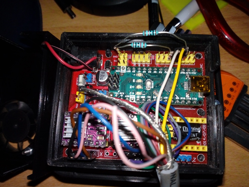

Ho inserito le due resistenze ma non cambia nulla.... Se avete modo di dare un'occhiata allo sketch mi fareste un favore. Grazie

Non in questo caso. Quando il fascio di luce viene interrotto, dal pin Signal dell'endstop escono 5V. Poi data la lunghezza del cavo all'Arduino ne arrivano 4,9.
