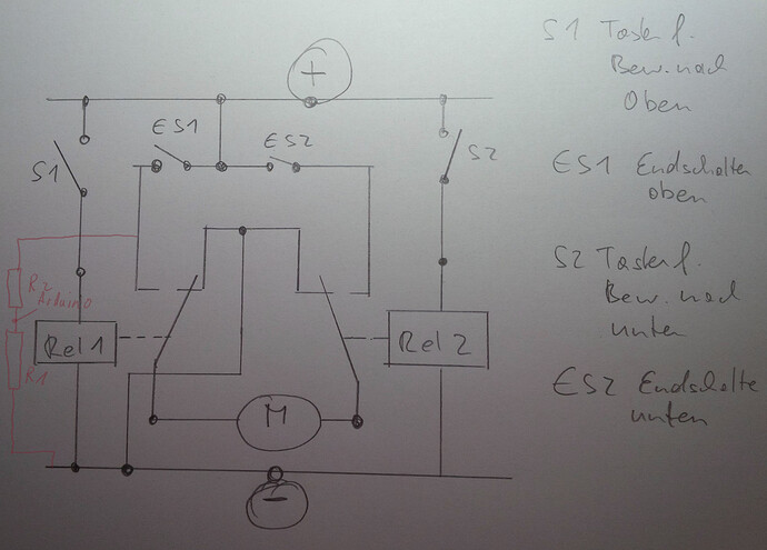

ich habe eine Anwendung, wo ein Elektromotor über Relais von einem Arduino geschalten wird, der einen Teleskopmast rauf und runter fährt.
An den Endpositionen des Mastes gibt es Endschalter, die als Öffner ausgelegt sind.
Nun möchte ich das ganze so nutzen, dass ich von einer entfernten Position mit dem Arduino steuere und direkt am Mast mit dem Schalter des Mastes, wo ich direkt den Motor in die jeweilige Richtung ein oder aus schalte. Und für beide Varianten sollten die Endschalter das Signal zum Abschalten liefern.
Wie ließe sich sowas realisieren? Muss ja einerseits der Schalter sicher stellen, dass die Stromzufuhr zum Relais für den E-Motor unterbrochen wird, aber andererseits sollte der jeweilige Zustand des Schalters an ein digitales Einganspin des Arduino kommen.
Rein mit dem Arduino funktioniert das schon sehr gut. Wenn nun aber durch irgendeinen Umstand der Zustand des Schalters am Arduino falsch interpretiert wird und daher der Motor weiter laufen würde, wäre es mir recht, wenn der Endschalter in diesem Fall einfach seinen Dienst so tut, als wäre gar keine Arduinosteuerung vorhanden, also einfach abschalten.

Natürlich kann ich die manuelle Steuerung ebenfalls durch Taster auf den Arduino realisieren. So ist das derzeit auch geplant. Mir geht es aber gerade darum, dass die Endschalter auch die Stromzufuhr zum Motor unterbrechen, wenn mit der Steuerung irgendwas schief läuft. Zusätzliche Endschalter werden eher schwierig. Das ganze ist ein massiver Teleskopmast, der aus 3 Elementen besteht, die von 5,5m auf 15m ausgefahren werden können, und der relativ teuer ist. Der wird mit jeweils einem Endschalter oben und unten ausgeliefert und ich will da ungern anfangen zusätzliche Löcher rein zu bohren. Deshalb muss ich mit den vorhandenen Endschaltern auskommen. Das ist also eine Vorgabe, die relativ fix ist.
Das mit dem Relais parallel zum Motor verstehe ich nicht ganz. Wie soll das funktionieren? Wenn da kein Strom fließt weiß der Arduino ja nicht, ob nun der Endschalter offen ist, oder einfach der Motor gerade nicht angesteuert wird. Oder verstehe ich das falsch?
Eine Idee, die mir im Kopf rum schwirrt, wäre aber wohl ähnlich. Was, wenn man an die Endschalter einen Stromkreis führt, der pro Schalter 2 Relais oder Optokoppler bedient, die bei anliegender Spannung geschlossen sind und so zum einen den Stromfluss zum Motor ermöglichen, zum anderen aber auch dem Arduino einen geschlossenen Schalter signalisieren?

Das ist doch gar kein Problem, wenn man eine Diode parallel zum Schalter einbaut. So wird der Motor durch den Schalter gestoppt, aber nach Umpolen kann der Strom durch die Diode fließen und der Motor fährt in Gegenrichtung zurück.

Ein Schaltplan wäre sehr hilfreich. Ich hatte es so verstanden, dass die Stromversorgung des Motors selbst unterbrochen wird. So kann bei jeglichen Fehlfunktionen und Defekten der Ansteuerung der Motor nicht weiter fahren.
Ich habe mal eine Skizze gezeichnet. Nicht schön, aber das Prinzip, wie ich es mir vorstelle, sollte daraus hervor gehen.
Die Relais Rel1 und Rel2 sollten ohne Strom offen sein. Die Schalter S1 und S2 sind entweder Taster, die manuell betätigt werden, oder Reials, die vom Arduino geschaltet werden. Sollte auch parallel möglich sein.
Die Schalter ES1 und ES2 sind die Endschalter.
Ich hoffe das mit dem Attachment anhängen klappt. Dann sollte im Anhang die Skizze sichtbar sein.
Wenn das so mit dem Schaltplan funktioniert, dann wäre nun die Herausforderung, die Endschalter ES1 und ES2 gleichzeitig auch für den Arduino nutzbar zu machen, damit ich dort den Zustand anzeigen kann und dementsprechend auch Aktionen setzen kann.
Jetzt wird es klarer.
Der Zweig zwischen Endschalter und Relais liegt solange der Endschalter nicht abschaltet auf Plus. Wenn er schaltet über den Motor auf Masse oder ist offen. Das kannst du z.B. einen Optokoppler oder einen Spannungsteiler auf einen Arduino-Pin geben.
Zusätzlich würde ich eine Sicherung zur Strombegrenzung einplanen. Sie löst aus, falls der Mast z.B. durch Vereisung blockiert.

Was den Endschalter anbelangt, so bin ich mir nicht sicher, ob ich das richtig verstanden habe. Wenn ich das richtig verstehe fließt ja gar kein Strom durch den Endschalter, wenn der zugehörige Schalter nicht eingeschalten ist, also sich der Motor bewegen soll, dann fließt doch auch über den geschlossenen Endschalter kein Strom. Ich sehe dann also nur, ob der ES1 zu ist, wenn auch der S1 geschlossen ist, oder?
In der Stellung der Relais, wie sie auf dem Schaltplan gezeigt ist, würde der Motor aus sein, selbst wenn die Endschalter zu wären. Wie kann ich in dem Zustand nun mit dem Arduino den Zustand der Endschalter abgreifen? Verstehe ich irgendwie nicht.
Ich habe dir mal die Spannungsteilervariante für eine Seite eingezeichnet. Solange der Schalter ES1 geschlossen ist, liegt am Arduino eine Spannung an. Ist der Schalter geöffnet wird der Pin auf GND gezogen. Die Voraussetzung ist nur, dass nicht beide Relais auf +-Stellung stehen, so dass nicht der Pin über ES2 und den Motor mit Plus verbunden wird.
Ja, das erscheint mir logisch. Ich kann auch gewährleisten, dass sicher nur ein Schalter bzw. 1 Relais geschlossen ist. Wenn man manuell steuert kann man sowieso nur in eine Richtung steuern und im Arduino sketch schalte ich immer zuerst das eine Relais aus, bevor ich das andere starte.
