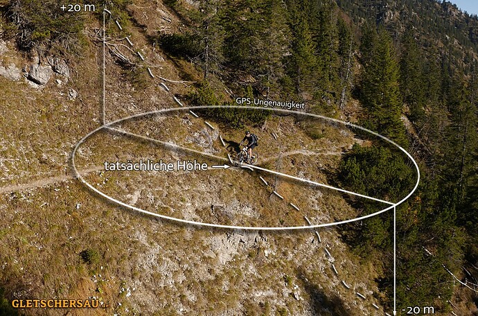

Das mit den Ungenauigkeiten ist schon faszinierend:
" Nun hat aus irgendwelchen Gründen das GPS-Gerät keinen guten Satellitenempfang und kann deshalb die Position nur auf 10 Meter genau bestimmen. 10 Meter weiter links ist die absolute Höhe jedoch 20 Meter tiefer, 10 Meter weiter rechts ist es aufgrund des Geländes 20 Meter höher. So ergibt sich eine Ungenauigkeit von bis zu 40 Höhenmetern. Diese Ungenauigkeit addiert sich auf und kann bei der Gesamtauswertung der Tour signifikante Fehler erzeugen."
Ich würde versuchen ein System aus beidem zu bauen. Aber der Thread war ja eigentlich schon erledigt :wink:
Das Beispiel hinkt.
Hier wird über eine Höhenbestimmung über das Höhenprofiel der Landschaft errechnet. Ist die Position falsch wird auch die Höhe falsch übernommen. Je steiler das Gelände ist desto falscher ist die Höhe.
Praktisch ist die Ungenauigkeit der GPS daten unter 2m.
Andererseits mißt GPS auch direkt die Höhe und da braucht es kein Geländeprofiel. Da ist die Ungenauigkeit um die 50 Höhenmeter.
