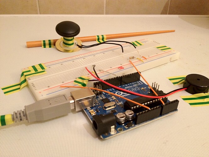

Wir kamen auf die Idee, einen Piezo zu verwenden, um die Vibrationen zu ermitteln. Ich habe mal gesucht und Piezo-Scheiben gefunden, die einen ziemlich guten Output liefern (konnte durch druck sogar eine direkt angeschlossene LED zum leuchten bekommen, liefert also genug saft um am Arduino gemessen zu werden)
Einen kleinen Test mit einem 5,1m pull down Widerstand habe ich hier veröffentlicht:
Mein plan ist jetzt, das Ganze wie ein Sprungbrett zu montieren, also den Piezo an einer Seite zu befestigen und die andere frei schwingen zu lassen. Auf der andere Seite werde ich ein Gewicht befestigen, damit er stärker schwingt.
Ich habe schon einen Arduino-Sketch, der alle 6 Sekunden den höchsten Messwert über diese Zeitspanne ermittelt und dann in den EEPROM schreibt*. So kriege ich 102 Minuten Logdaten über meinen Waschgang und kann so zum einen nen guten Schwellenwert definieren, den ich später hardcoden werde und zum anderen sehe ich, wieviel Zeit zwischen den Schleuderzyklen verstreicht.
Der Sketch danach wird dann nur noch nach dem Schwellenwert schauen, wenn der Messwert von oben unter den Schwellenwert fällt ist ein Schleuderzyklus zu ende und ein Timer wird gestartet. Verstreicht mehr Zeit als die längste Zeit zwischen zwei Schleuderzyklen ohne dass der Messwert wieder über den Schwellenwert steigt, dann ist der Waschgang vermutlich beendet.
So weit die Theorie. Ich werde das morgen mal testen, ob ich das so montiert bekomme, wie ich mir das denke. Habe leider kein doppelseitiges Klebeband, das könnte etwas problematisch werden, und ich weiß noch nicht genau was sich als Gegengewicht eignet... Schraubenmuttern oder ähnliches besitze ich nicht.

Ich habe verwertbare Daten mit dem Piezo-Setup bekommen! Yeah!
Hier ein kleines Video zum Setup
und unten die Daten, die dabei raus kamen. Damit lässt sich schon was anfangen... z.B. weiß ich, dass der pull down Widerstand vielleicht noch nicht hoch genug ist.
Hier noch mal ein Vergleich zwischen normaler Wäsche (blau) und Bettlaken/Bezügen (grün)... scheint so als würden die Bettsachen mehr Vibrationen hervorrufen und dafür aber beim Schleudern weniger. Ich werde das noch ein bisschen weiter verfolgen und noch die nächsten beiden Waschgänge "mitschneiden" bevor ich eine endgültige Regel ableite, mit der ich das Ende des Waschgangs bestimme.
