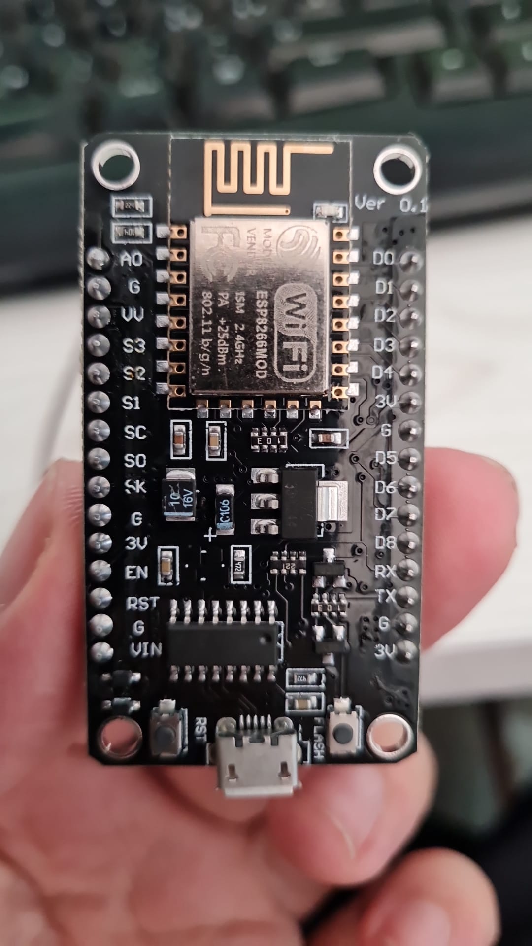

Attenzione a non fare confusione perché il pin da collegare è il GPIO16, che nelle schede più comuni viene chiamato D0 (tipo nelle NodeMCU ad esempio), ma non è la stessa cosa di GPIO0 che invece è il pin che va tenuto basso per iniziare l'upload del flash.

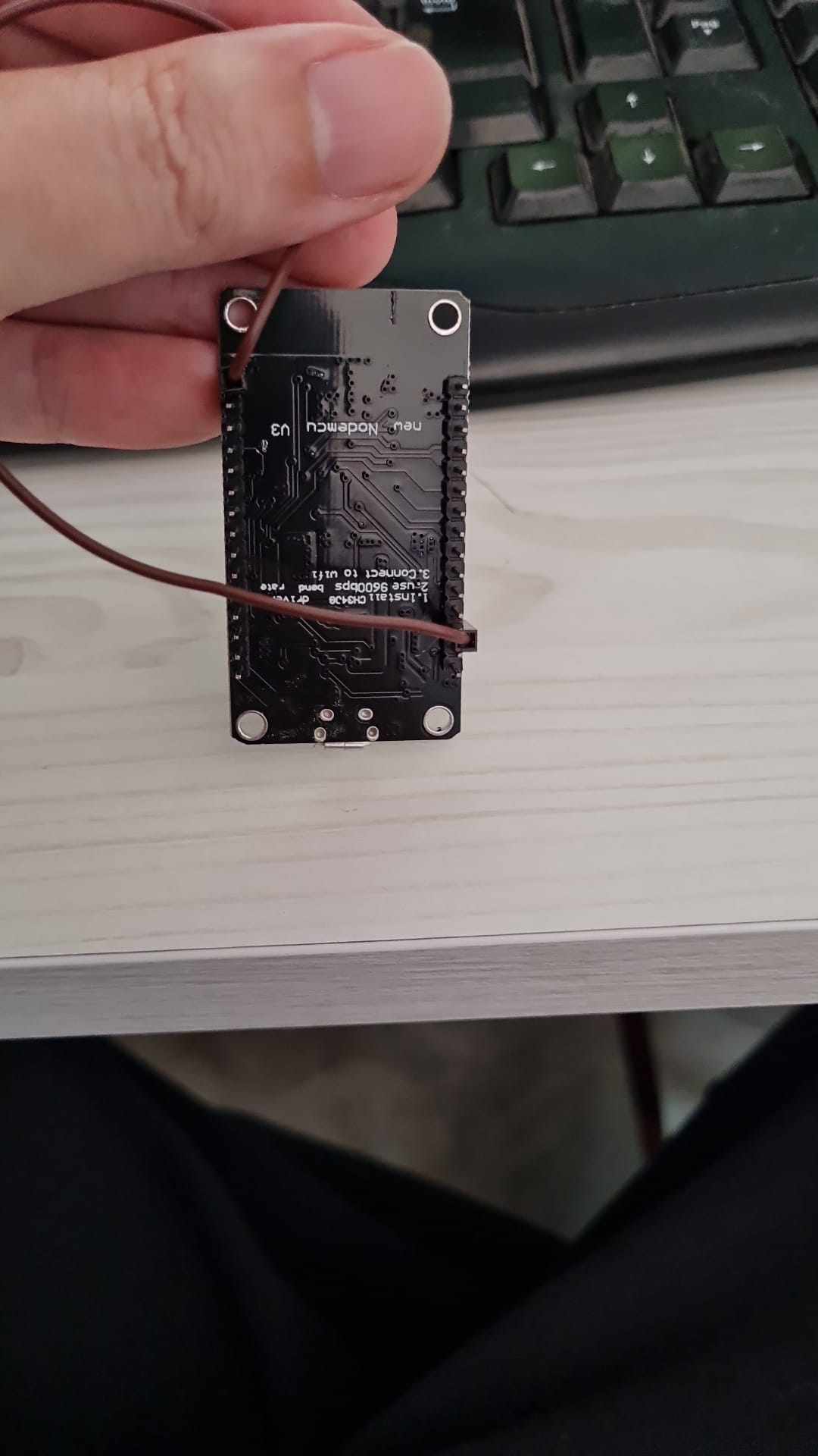

Ti confermo che il mio ESP8266 è identico a quello che hai allegato e che ho collegato D0 a RST.
L'unica cosa che non ho capito è se una volta collegato D0 con RST devo includere nello sketch un comando per D0 dopo il deepsleep o è automatico in ogni caso con il collegamento D0-RST e lo sketch che ho allegato sopra da quella stringa e poi rimane "bloccato".
L'immagine del retro è al contrario ma si dovrebbe capire. In ogni caso il cavello è collegato al primo pin dall'alto D0 e al terzo pin dal basso del lato opposto RST

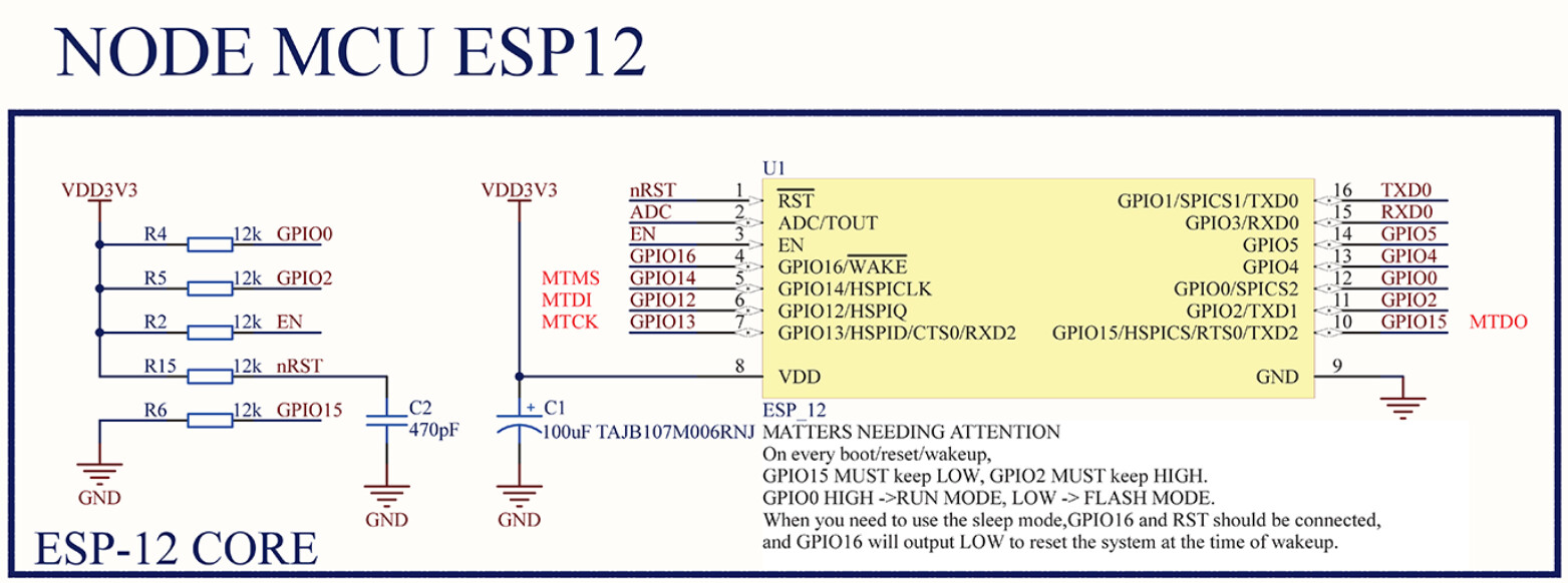

Leggi con attenzione il riquadro "MATTERS NEEDING ATTENTION"

Questo è il mio con cui ho provato lo sketch. Si tratta di un Wemos perché non ho un NodeMCU al momento, ma il microcontrollore è lo stesso quindi non cambia nulla.
Ho messo il multimetro in continuità e me la trova tra D0 e RST, scollegando il jumper invece la continuità sparisce.

Guardando lo schema elettrico "ufficiale" del NodeMCU, la sezione del reset è cosi:
nRST è il pin di reset della MCU, in teoria se ci fosse sulla scheda R10 da 0 Ohm, il ponticello nemmeno servirebbe. Il problema è capire se il tuo clone risponde allo schema originale.
Il Wemos invece ha il pin RST connesso direttamente allo switch senza resistenza in serie ed il GPIO16 è lasciato disconnesso (quindi il ponticello è necessario).
