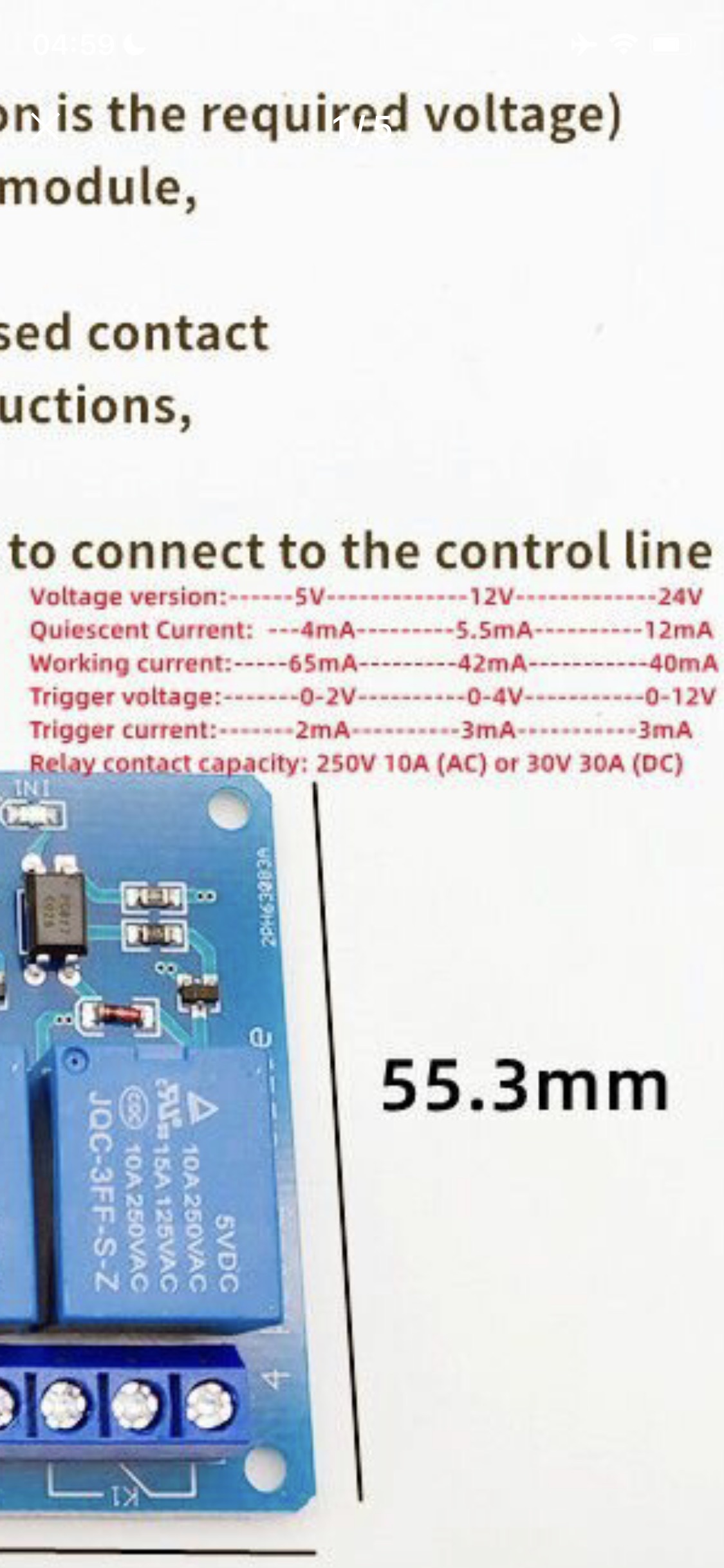

Ich habe ein Relais, 5V, 1 Kanal (blaues KF301-Terminal).
Wenn ich das mit einem normalen Arduino Uno schalte (modifiziertes Blink-Beispiel, 2 sek. an, 2 sek. aus), dann funktioniert es wunderbar. Egal, ob ich es per Arduino oder Netzgerät mit den 5V versorge.
Wenn das Ganze mit einem NodeMCU v3 mache, dann schaltet das Relais 1x an und dann aber nicht wieder aus. Nur wenn ich das IN-Kabel trenne, schaltet es wieder aus.
Ist der NodeMCU defekt oder ist es was anderes?

Es gibt Relaismodule denen reichen die 3,3V vom ESP nicht um ein eindeutige High zu erkennen.
hmmm. Naja. Mir fällt auf, dass in der Beschreibung des Relais-Moduls "Trigger-Voltage 0 - 4 V" steht. Aber das ist dann wohl nicht verlässlich.

Du kannst vor dein vorhandenes Relaismodul einen NPN-Transistor schalten. Dann funktioniert das auch schon. Dann schaltest du mit HIGH am Ausgang des Arduino das Relais, nicht mit LOW.

Kannst du mir dazu bitte noch einen Tipp für die Schaltung mit dem Transistor geben?
Die Schaltung wäre folgende:
NPN_Freilaufdiode
Die Freilaufdiode D1 kann bei dir entfallen und den Kollektor des Transistors legst du auf den Eingangspin des Relaismoduls. Wie schon geschrieben, damit das Relais anzieht, musst du den Ausgangspin des ESP32 (hier ESP8266) auf HIGH legen.
Funktioniert wunderbar! Vielen Dank.
