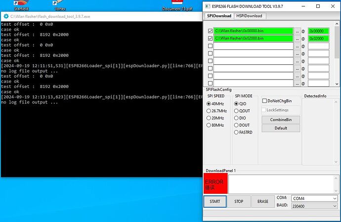

Ich kann in dem Screenshot nicht erkennen, dass eine „FlashSize“ gesetzt wurde, so wie es in der verlinkten Beschreibung zu sehen ist.
Ich habe es mal mit einem EPS8266 Devboard nachgestellt. Hat auf Anhieb funktioniert:
Wenn es bei Dir nicht klappt, fällt mir nur ein, dass Du die Baudrate verringerst. Sollte das auch nicht funktionierten, passt vielleicht mit dem USB Treiber etwas nicht.

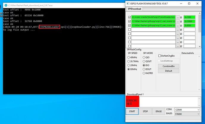

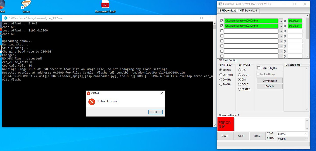

Jetzt hat sich die Fehlermeldung geändert.
Ohne gerade noch zusätzliche Verwirrung stiften zu wollen, hatte ich noch einen ESP32er bestellt.
Müsste dort wo ich rot markiert habe nicht eigentlich dann auch "ESP32Loader usw." stehen?
Warum hast du den SPI Mode geändert?
Das hat der Autor bei Youtube so eingestellt.
Ich habe mittlerweile so viele Videos dazu gesehen und immer verwenden die andere Einstellungen bei SPI SPEED, SPI MODE und BAUD. Bei denen klappt es, nur bei mir nicht. :anguished:

Wenn Du kein zum Treiber passendes Gerät einsteckst, wirst Du den auch nicht zu sehen bekommen. Der Gerätemanagern hat dir Das Gerät mit dem CH340 Treiber doch angezeigt. Also besteht da wahrscheinlich kein Handlungsbedarf. Hast Du es mal nach der ursprünglichen Anleitung mit einer geringeren Baudrate probiert?
Ich habe gerade mit 115200, da kommt auch die Fehlermeldung.
