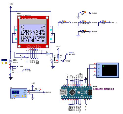

Hasta ahora, no he puesto sketch alguno porque mi código funcionante es bastante penoso, funciona y, por el momento, eso es lo que busco. Ya llegará el momento de hacerlo eficiente.
Ahora pretendo utilizar un ESP8266 para obtener fecha y hora de un servidor NTP. Pongo un sketch modelo (de entre media docena) que en mi modestísima opinión, es para ser grabado en un ESP8266 (que yo quiero evitar, si es posible) aunque la única pista que tengo de que no sirve para mi propósito es el resultado que hay al final.

Exacto y más. Tengo 3 proyectos Arduino "in mente", Termostato Programable, Centralita Calefacción, Control Automático Piscina. He empezado por el más fácil. Si consigo el Termostato el resto será coser y cantar, de hecho, los otros 2 llevan un UNO y un MEGA y ambos un GLCD DIP240B (240x180) y ambos bastante adelantados.
Ninguno de ellos necesita precisión en la fecha y hora. La sustitución de un RTC por un ESP01 me permitirá no preocuparme por fallos de red eléctrica, Day Timing Saving automático y control remoto mediante Android.
