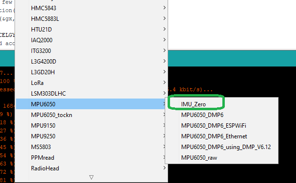

Il existe un exemple avec la librairie qui fourni les OFFSET :
Bon il ne me reste plus qu'un problème... le INT PIN ne change jamais d'état...
J'ai testé avec une LED et c'est pas en rapport avec le setInterruptMode, dans les 2 sens, une LED connecté au INT ne change pas d'état quand on bouscule le MPU6050.

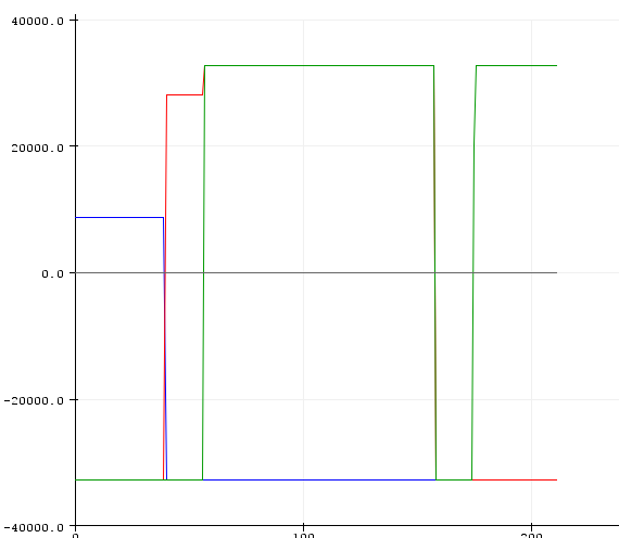

Ca se voit dans la vidéo : je cherchais à détecter un changement d'orientation, dont une rotation de 90°. Mais ça n'a rien à voir avec le réveil qui est fait lorsque le MPU détecte au dessus d'un certain seuil pendant une certaine durée :

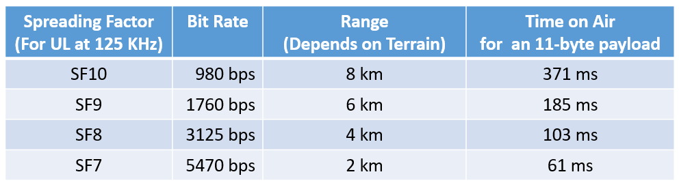

Augmenter la portée ?
Quelle valeur de SF (Spreading Factor) utilises tu actuellement ? (la valeur par défaut ?)
il me semble que les exemples de base utilsent une valeurpar défaut plutôt basse (SF7 ?) ne favorisant pas la portée.
Une valeur élevée comme SF12 a pour effet d'augmenter la sensibilité du récepteur dont la portée..... avec comme conséquence un allongement de la durée des trames émises et donc une réduction de l'autonomie. Compromis à trouver dans chaque cas particulier....
ici un tableau montrant l'impact de SF sur la portée, le débit et la durée d'émission d'un message de 11 octets
L'exemple LoRaSetSpread.ino de la bibliothèque arduino-LoRa montre comment imposer une valeur de SF entre 6 et 12 (la valeur doit être identique aux deux bouts !)
LoRa.setSpreadingFactor(12);

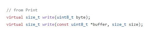

Par contre je galère entre LoRa.print et LoRa.write, je n'arrive pas à savoir ni le quel utiliser ni quelle syntaxe utiliser pour envoyer mon "mot" binaire.
LoRa.write(0xA123B1C);
...ne semble pas fonctionner.
certainement pas une réponse totale et définitive pour ton code, mais la fonction semble attendre du uint8_t.
Plutot passer par une string de type char message[] = uint8_t lettre_1, uint8_t lettre_2 .....} et composer ton message à l'intérieur.
Tu pourras toujours le re découper à l'arrivée, et comme tu as bien réduit tes infos à transmettre au minimum, tu n'auras pas de soucis de taille de donnée avec un 8bit.
