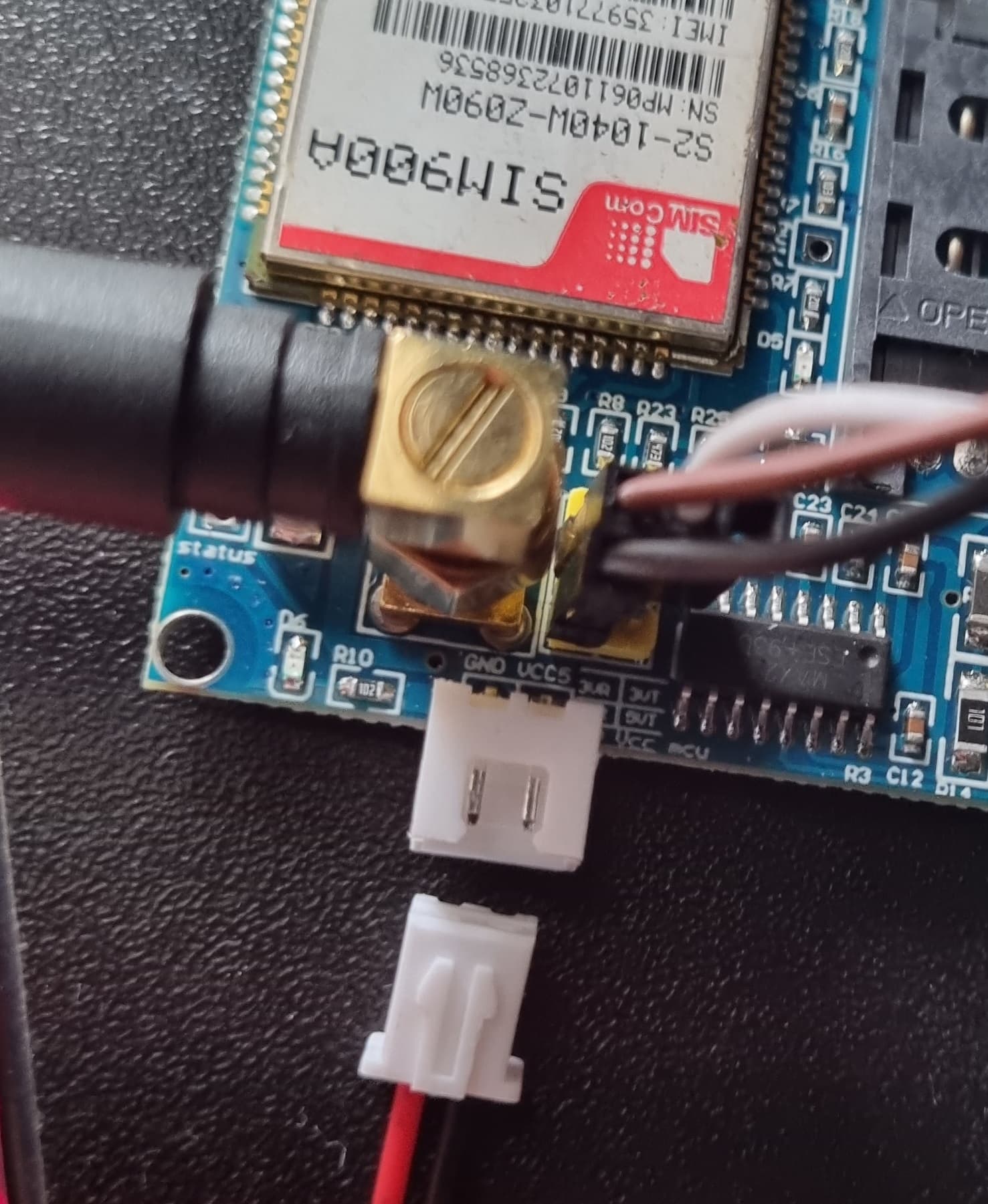

Par contre il demande jusqu'à 2A sous 5V... et ça c'était pas prévu au programme... même si ça avait été évoqué ici pour le SIM800L.
Aliexpress aurait-il tenté de me piéger ?
c'est le moment de sortir le fer à souder, ou fouiller tout les vieux trucs électroniques à batterie qui trainent pour en récupérer un connecteur.
je trouve ce modèle (je m'en suis acheté une petite boite à assembler moi meme) sous l'appellation "connecteur JST", ici un 2 voies bien sur.
ce genre:
Problème classique.
On rencontre le même problème sur les carte ESPxx avec prise batterie. Une fois sur 2 les pôles sont croisés. Il n'y a aucune norme à ce sujet.
On peut assez facilement extraire les contacts de la prise pour les remettre dans le bon sens mais il faut y aller délicatement avec la lamelle qui verrouille le contact sinon ensuite ils ne tiennent plus très bien.

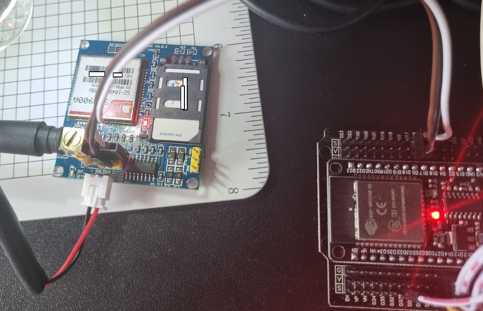

Du coup j'ai fait un petit montage très simple (D17<->5VR et D16<->5VT) :
La led au milieu de la carte du sim900 est alumée fixe et la seconde proche de l'antenne clignote.
Et un petit code très simple aussi :
#define RXD2 16
#define TXD2 17
  Serial2.begin(9600, SERIAL_8N1, RXD2, TXD2);
  Serial.println("\n\n***JUST REBOOTED***");
  while (Serial2.available()) {
    Serial.write(char(Serial2.read()));
  while (Serial.available()) {
    Serial2.write(char(Serial.read()));
Mais quand j'envoi AT dans le moniteur série il ne se passe simplement rien... (ou j'ai bien appuyé sur "entrée" après la photo d'écran)

Si, tu peux faire dialoguer le module SIM900/SIM800 et l'ESP32
sans carte SIM on peut exécuter sans problème des commandes AT !
Bien entendu celles dépendantes du réseau retournent une erreur d'exécution
Il faut donc voir de près la gestion de la communication série.(GPIO, config, câblage...)
Et pourtant le code de test montré en #151 parait OK à première vue, je fais pareil avec des Serial.print() à la place des Serial.write() dans loop()

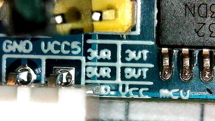

où est indiqué le brochage RX, TX ..... ?
Sur certaines cartes avec des SIM900 ou SIM800 une broche sert à indiquer le niveau logique des entrées /sorties du module sous capot métallique, il vaut mieux ne pas la laisser en l'air

Tu parle du VCC ? tu mettrais le 5V du microcontrôleur ?
NON ! j
je ne ferai rien au hasard , sans schéma de la carte + consultation de la Datasheet Simcom du Sim900
