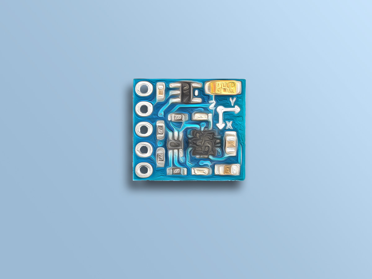

Bonjour, j'ai acheté un module boussole avec la puce GY271 mais je n'arrive pas a le faire fonctionner.
J'ai essayé cette librairie sans succé: GitHub - mprograms/QMC5883LCompass: QMC5883L Compass is a Arduino library for using QMC5583L series chip boards as a compass. Supports: - Getting values of XYZ axis. - Calculating Azimuth. - Getting 16 point Azimuth bearing direction (0 - 15). - Getting 16 point Azimuth bearing Names (N, NNE, NE, ENE, E, ESE, SE, SSE, S, SSW, SW, WSW, W, WNW, NW, NNW) - Smoothing of XYZ readings via rolling averaging and min / max removal. - Optional chipset modes
Quelqu'un peut t'il me conseiller un code ou une librairie qui fonctionnerais avec ce module:

Je n'ai malheureusement pas ce composant, mais c'est étonnant qu'une librairie spécifique au processeur de ton module ne fonctionne pas.
Quel Arduino et sur quelles pin as tu connecté les pin du module?
Eventuellement, fait une photo en gros plan.
Fais un scan du bus i2C pour voir si tu vois ton module (adresse 0x1E ou 30).

Bon , je viens de faire marcher une autre librairie HMC5883L_Simple, qu'on trouve ici:
GitHub - sleemanj/HMC5883L_Simple: Simple to use Arduino library to interface to HMC5883L Magnetometer (Digital Compass) (j'obtiens de mon résultats, le nord magnetique en degres)
J'utilise un arduino uno, j'ai alimenté en 5v le module et j'ai connecté sda à a4 et scl à a5
J'ai vu que les nouveaux arduino uno ont d'autres pin pour sca et scl, peu etre sa viens de sa.

HMC5883 ou QMC 5883, les vendeurs de cartes s'emmèlent parfois les pinceaux...
Il me semble que le premier, de marque Honeywell, est l'original : tu es bien tombé

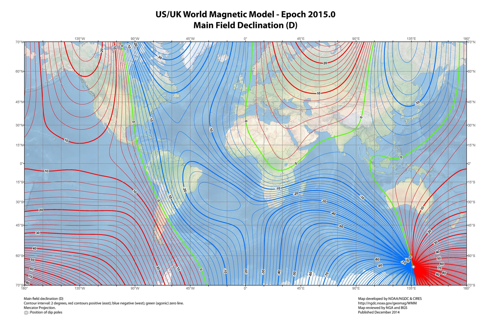

Finalement j'ai parlé trop vite, j'ai modifié la déclinaison magnetique par rapport a la ou je me trouve, je n'ai plus la bonne direction du nord magnetique.
J'ai suivi les instruction qu'il y avait dans le fichier mais ca ne m'indique pas la bonne orientation.

Non, c'est le createur de la librairie qui est en nouvelle zelande, j'ai bien modifié le fichier avec l'endroit ou je suis. Soit :
Compass.SetDeclination(2, 28, 'E');

En fait ce n'est pas la position ou je me trouve mais l'angle de déclinaison par rapport a ma position.
On peut la trouver en utilisant ce site:

2 degrés comme déclinaison , ça parait OK en gros dans l'hexagone
a quoi sert le seond paramètre auqiuel est donné la valeur 28 ?
curieux : les 60° qui intriguent seraient une valeur crédible de l'inclinaison

la déclinaison est 2°28' Est
