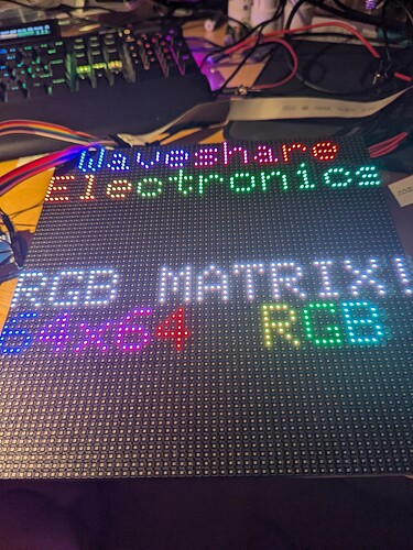

Farbproblem RGB Matrix 64x64

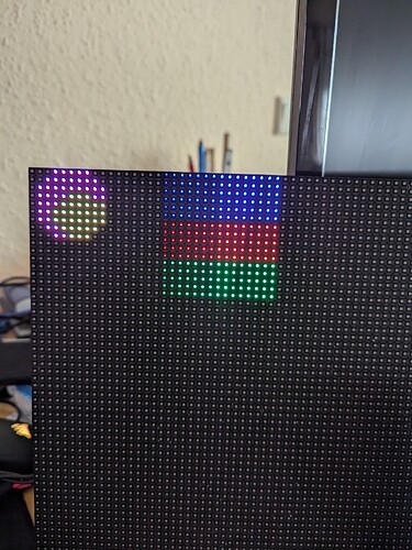

Hi ich habe ne RGB Matrix 64x64
Aber ich habe Probleme das die Farben nicht stimmen.... :sob:

Ja aber wenn ich die pixeltime.ino starte stimmt fast alles nur die Sonne is Lila
Soviel Strom brauch das da nicht🤔
bei pattern_test.ino is Rot Lila Weiß richtig wär Rot Gelb Weiß🤔
Hab 5V 4A

Es Leuchten ja nicht alle 4096 LEDs beim pattern_test.ino sind 2x64 da is der gleiche Fehler das zwar Rot und Weiß kommen aber Lila satt Gelb....
Ich hab jetzt anderes Netzteil genommen mit 36 Watt gleicher Fehler.

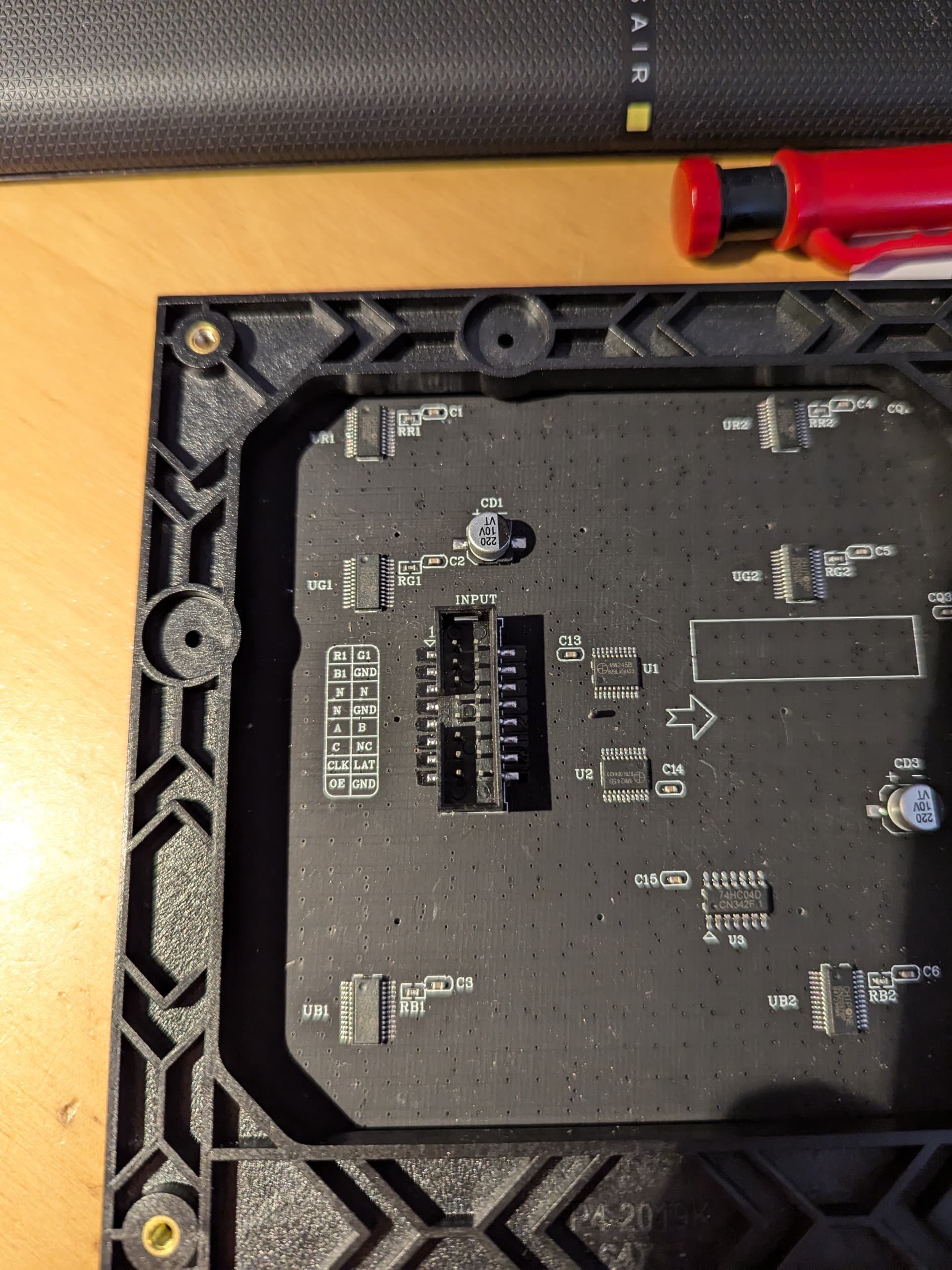

Display war von Ebay leider stehen da nicht viel Info der Verkäufer hat mir ander geschick als da Abgebilde war.
Da steht drauf P4-2121-64x64-32s-m1 und Aufkleber P4SMD210714-01T/2A/650-B1mehr hab ich leider nicht.

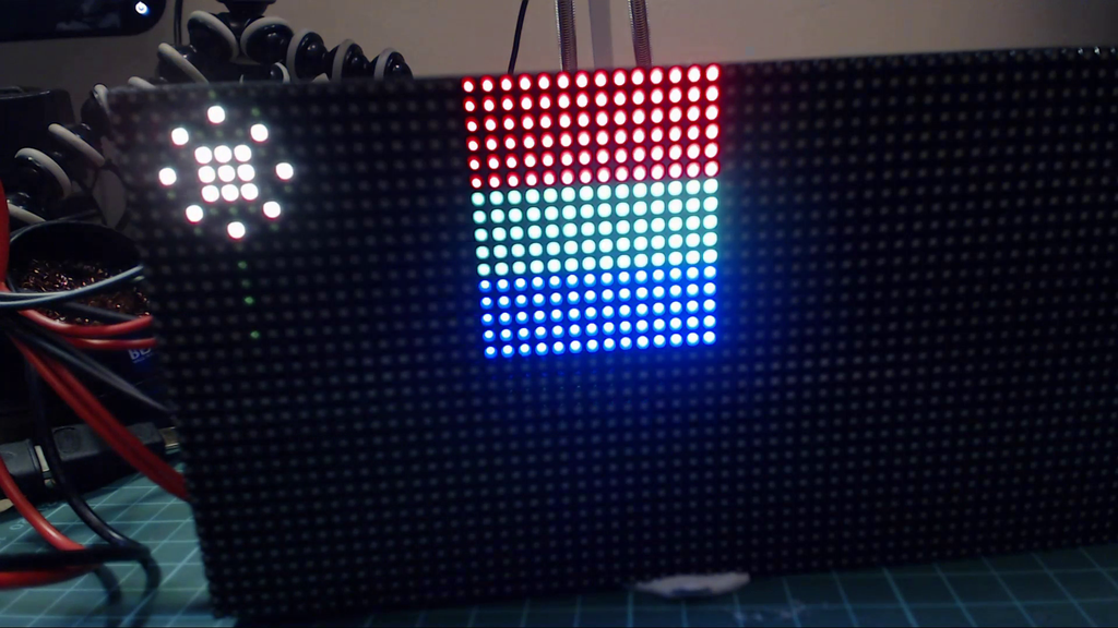

Bei den Farbbalken hast du Rot Blau Grün. Bei Instructables sieht man Rot Grün Blau.
Wie hast du verdrahtet?
Wenn die Farben vertauscht sind dann müßte weiß weiß bleiben.
Grüße Uwe
Hab jetzt nochmal gechekt war 3 vertauscht
hab hier nach verdrahtet https://content.instructables.com/F13/DT7V/JH0TS7PZ/F13DT7VJH0TS7PZ.png?auto=webp&fit=bounds&frame=1&width=1024auto=webp&frame=1&height=300
gelb ist R + G
lila ist R + B
also ist Grün und Blau vertauscht.
Jetzt nicht mehr hab es nach dem Plan gemacht https://content.instructables.com/F13/DT7V/JH0TS7PZ/F13DT7VJH0TS7PZ.png?auto=webp&fit=bounds&frame=1&width=1024auto=webp&frame=1&height=300
EDIT:
Gelb wird Angeizeig nur halt die Reihenfolge stimmt nicht.....:sob: kann man die Reihen Folge der Farben nicht ander auch ändern?
Du hast eine Verdrahtung ähnlich dies:
Data Out -> Data In
Arduino  -> Rot
Rot      -> Grün
Grün     -> Blau
Wobei ich mir nicht sicher bin mit den"N"-Pins.
Du könntest ja mal sowas testen:
Arduino  -> Grün
Grün     -> Blau
Blau     -> Rot

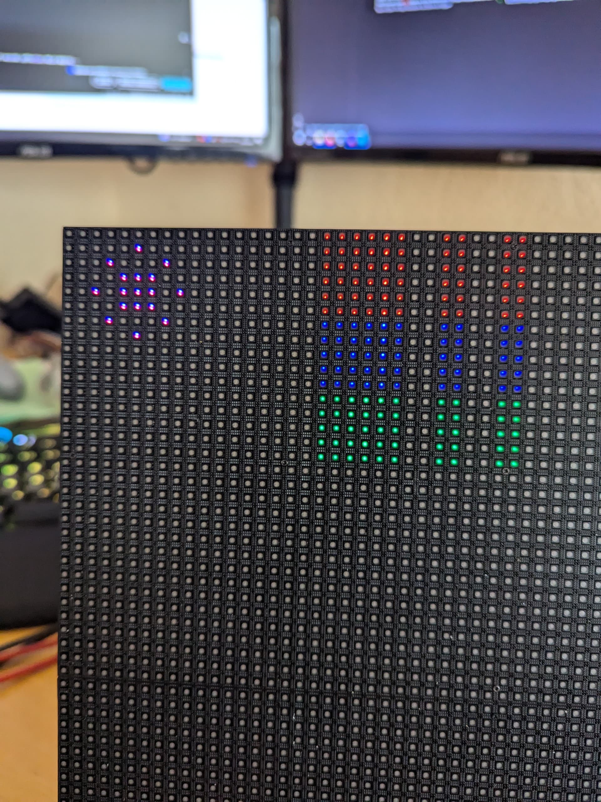

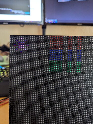

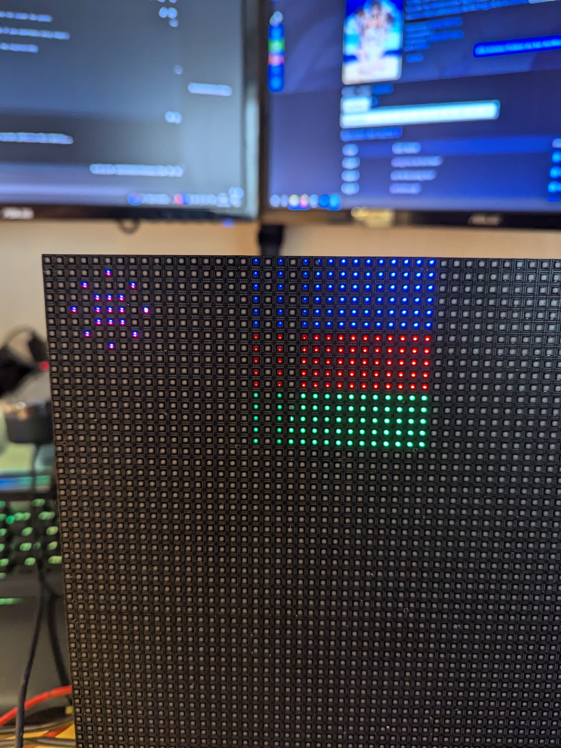

Meins :roll_eyes::thinking::joy::sob: Auch hier sind die Farben wieder ander? und 2 Reihen gehen nicht?
Solte das nicht 1 zu 1 genauso sein auch werden die Zeichen Einzeln Angezeigt.
Kann man die Farben nicht umstellen oder so?
Bist Du dir sicher das deine Matrix nicht defekt ist? In der Bucht z.B. werden viele als B-Ware Angeboten, wo genau diese Fehler angegeben werden.
Ich denke eher der Code passt nicht zur Matrix.
Es scheint eine 1/8 Scan mit 1x RGB während der Code für 1/32 Scan mit 2x RGB ist.
Nein es gehen alle LED sind auch alle Farben da is nur eine LED kaputt
Hast du wie im dem Beispiel aus #1 dein Sketch angepasst?
PxMATRIX-Anzeige (32,16, P_LAT, P_OE, P_A, P_B, P_C);
//PxMATRIX-Anzeige (64,32,P_LAT, P_OE,P_A,P_B,P_C,P_D);
//PxMATRIX-Anzeige (64,64,P_LAT, P_OE,P_A,P_B,P_C,P_D,P_E);
