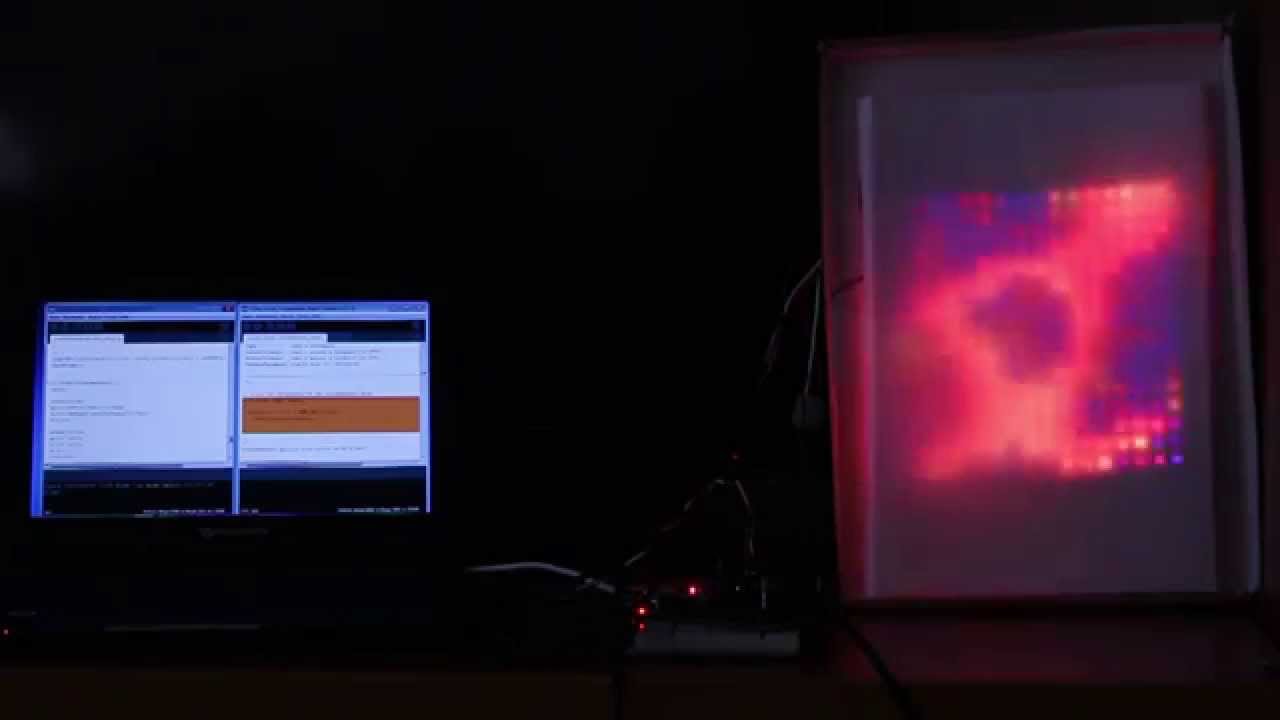

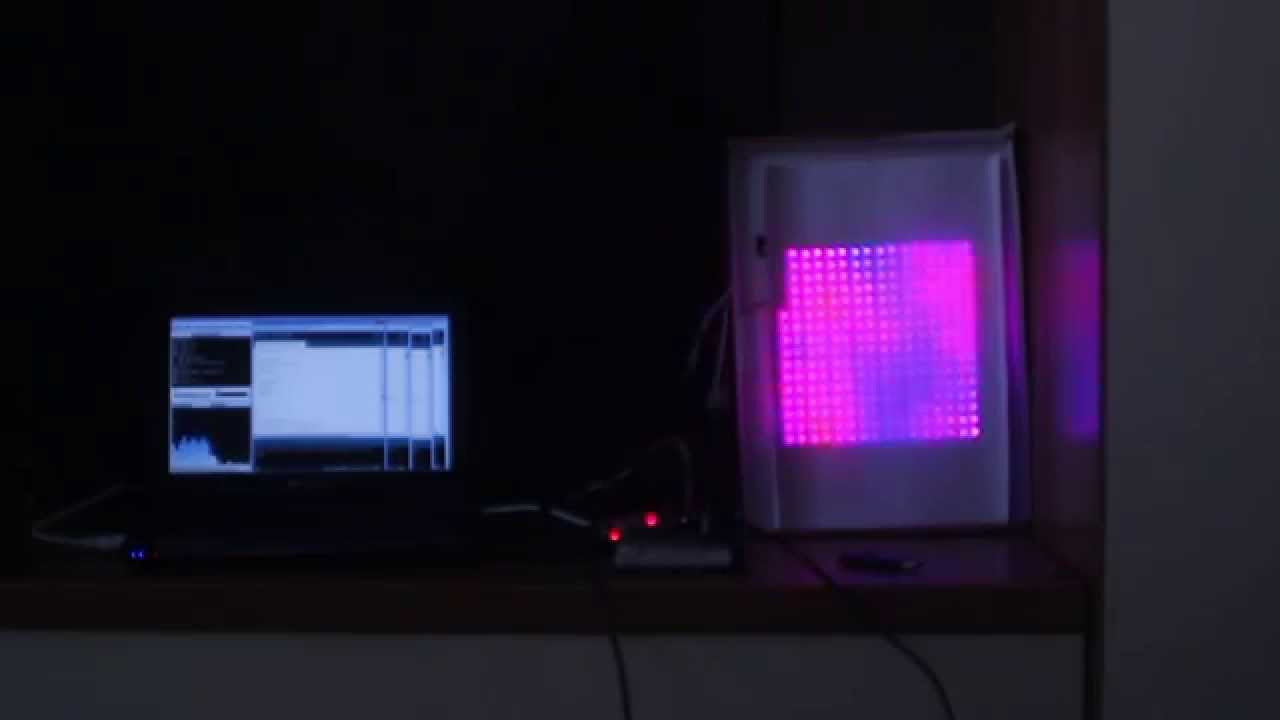

Was sehen wir? Ein (in Echtzeit berechnetes) auf die Matrix gemapptes 3 dimensionales Perlin/Simplex Noise (fraktale Rauschfunktion auf Basis von pseudozufälligen Gradientwerten).
X und Y laufen langsam linear durch.
Z, Zoomfaktor und Helligkeit sind gesteuert von den Spektralanalysedaten vom MSGEQ7 - reagieren also auf Kickdrum, Snare und Hi-Hat.
Hardware: ATMega2560+MSGEQ7+256 Stück WS2812B
Eine schöne Woche wünscht
Helmuth

Verschiedene neue Audiovisualisierungen basierend auf Rauschfunktionen.
Code hier: FunkyNoise1-5 · GitHub
