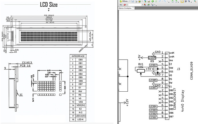

Ich muss dazu sagen, dass bei meinem LCD Display die PINs 1-9 nicht vertauscht sind, wie in diesem sketch. Hier sind diese PINS rückwärts gezählt. Ich weiß aber auch noch nicht, wo ich es ändern müsste.

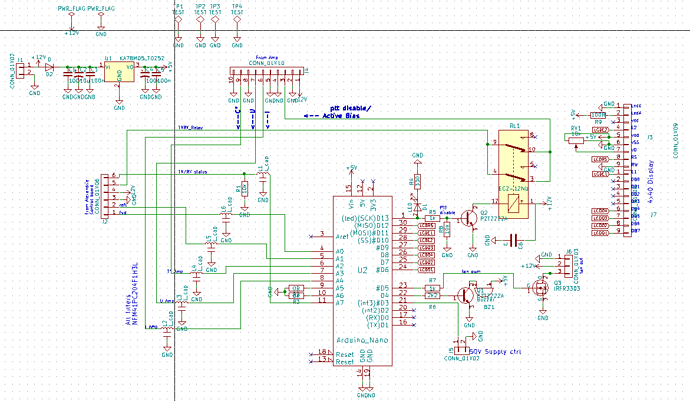

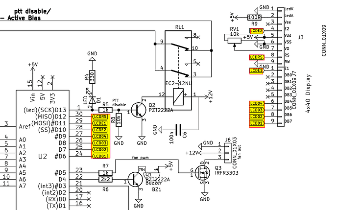

So habe ich verdrahtet. Links das LCD Display und rechts die Anschlüsse zum Arduino über die Platine die ich gelötet habe.
Seltsam! Diese Kombination zeigt keine Fehler mehr an (s. ino Datei).

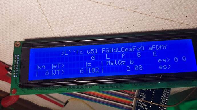

Nur auf dem Display sind noch falsche Zeichen. Die Schutzschaltung springt auch an und der Buzzer piept, da wahrscheinlich die Analog Eingänge noch frei sind. (s. Foto und Schema der Arduino Platine)
Jetzt muss ich mich um die Fehler in der Darstellung kümmern. Wo sollte ich da am besten anfangen?
Danach werde ich es einbauen und versuchen die Schwellwerte für die Analog Eingänge einzustellen.

Hi
Das wird Er auf beiden EN-Pins machen müssen.
Denke, 'Display Eins' sind Zeile 1 und 2, oder 1 und 3, 'Display Zwei' die anderen Beiden.
Wie sieht das Display aus, wenn Du nur Spannung anlegst?
Also Uninitialisiert? (schwarze Balken, wo?)

Hi
Welches sind die beiden EN Pins?
postmaster-ino:
Das habe ich nicht verstanden. Sind das Befehlszeilen im sketch selbst?
postmaster-ino:
Welches sind die Pins für die Spannungsversorgung, VDD +5V und VSS (Masse)?
noiasca:

Ich bin gerade durch Bezeichnungen im Schaltplan verunsichert. Bedeutet LCD01 auf dem Arduino PIN D6 vielleicht nicht DB07 (Daten Bit 7), sonder Datenbit 01 wie LCD01 auf der Displayanschlussseite dann also DB01-DB04? s. Bild im Anhang!
Ich dagegen habe streng nach den Datenbit Bezeichnungen verdrahtet.
Hi
Was hindert Dich daran, die Bits umzudrehen?
Im 4-Bit-Modus werden die oberen Bits benutzt, wie im Kommentar zum Aufruf D4 bis D7.
Eigentlich ist Das ein gaaanz normales Display, wenn Du nur einen EN-Pin benutzt wirst Du wohl ein 4004 (40 Zeichen 04 Zeilen) bekommen - und kannst Das ebenfalls gaaanz Normal als 4-Bit initialisieren.
Die Lib wird diese Prozedur 2x durcharbeiten, 1x für EN1, 1x für EN2.
Mit etwas Glück ist die Lib so schlau, den auszugebenden Inhalt (lcd.print("irgendwas"):wink: auf beide Displays aufzuteilen, wenn Du über die Grenze hinaus schreibst.
RS, RW und EN sollten klar sein - die gibt's so auch am Display.
Und D4 bis D7 eigentlich auch.
Denke, Du hast jetzt D4-D7 'genau falsch herum' - und dann. vll. noch EN1 und EN2 vertauscht, siehst Du aber, wenn die linke Seite rechts ist (sollte das Display senkrecht in der Mitte geteilt sein - sonst ist's halt irgendwie anders - könnte man wohl in einem Datenblatt recherieren).

Die teensy lib jetzt kurz getestet und über Arduino Software in die Bibliothek geladen (Programmverzeichnis), er meckert auch nicht, aber die Darstellung auf dem Display zeigt div. falsche Zeichen in allen Zeilen.
LiquidCrystalFast lcd(48, 47, 46, 52, 41, 40, 39, 38); //(RS, RW, Enable1, Enable2, D4, D5, D6, D7)
//LiquidCrystalFast lcd(12,255,11,10,9,8,7,6);  // (RS,RW,En1,En2,D4,D5,D6,D7) 255 if RW  is connected to GND and not controlled by the interface.

Und wenn ich die 255 Adressierung auf 0 setze, dann bleibt das Display wie es ist, nur hört mein Buzzer auf zu piepen. Seltsam.
LiquidCrystalFast lcd(12,0,11,10,9,8,7,6);  // (RS,RW,En1,En2,D4,D5,D6,D7) 255 if RW  is connected to GND and not controlled by the interface.
