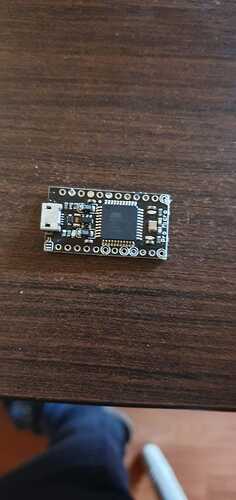

Ich befürchte ich bin übers Ohr gehauen worden :rage:
Laut Verkäufer sollen beide Original Arduino sein.
Was sagt Ihr?

Du maust schon beide Seiten ablichten :wink:
Und vor allem Originale werden in Pappschachtel geliefert nicht wie Pommes in PVC Tüte
Vorsicht vor voreiligen Schlüssen, denn es handelt sich um ein Open Source Projekt. Das schließt leider Betrügereien nicht aus.

Etwas Sorge bereitet mir " 3,3V = J1 offen; 5V = J1 geschlossen", weil bei Dir die Brücke offen aussieht. Oder?
Kannst Du den Pro Micro per IDE ansprechen?
@agmue Nein wird weder über IDE noch in Windows erkannt

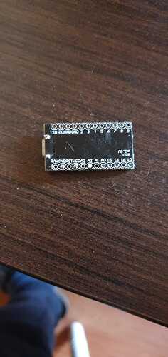

Wollte die Nachricht nicht so lang machen deswegen hatte ich "nur" die Oberseite hochgeladen :wink:
Es ist ein Nano V3.1 Nachbau mit CHxx Chipsatz als USB. du brauchst also CH xxx Treiber :wink:
Wie das geht steht da unten
https://www.makershop.de/ch340-341-usb-installieren/

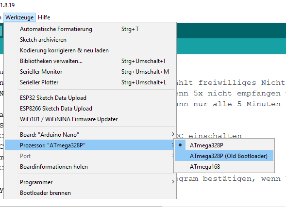

Windows10 und die 2.xx IDE? dann bist du der 20 was hat die Probleme :wink:
installiere die 1.8.19
ganz nach unten scrollen, danach Windows neu starten, IDE starten Board einstecken loslegen :wink:
wen bei hochladen Probleme dann unter Werkzeuge, Prozessor Old Bootloader auswählen
