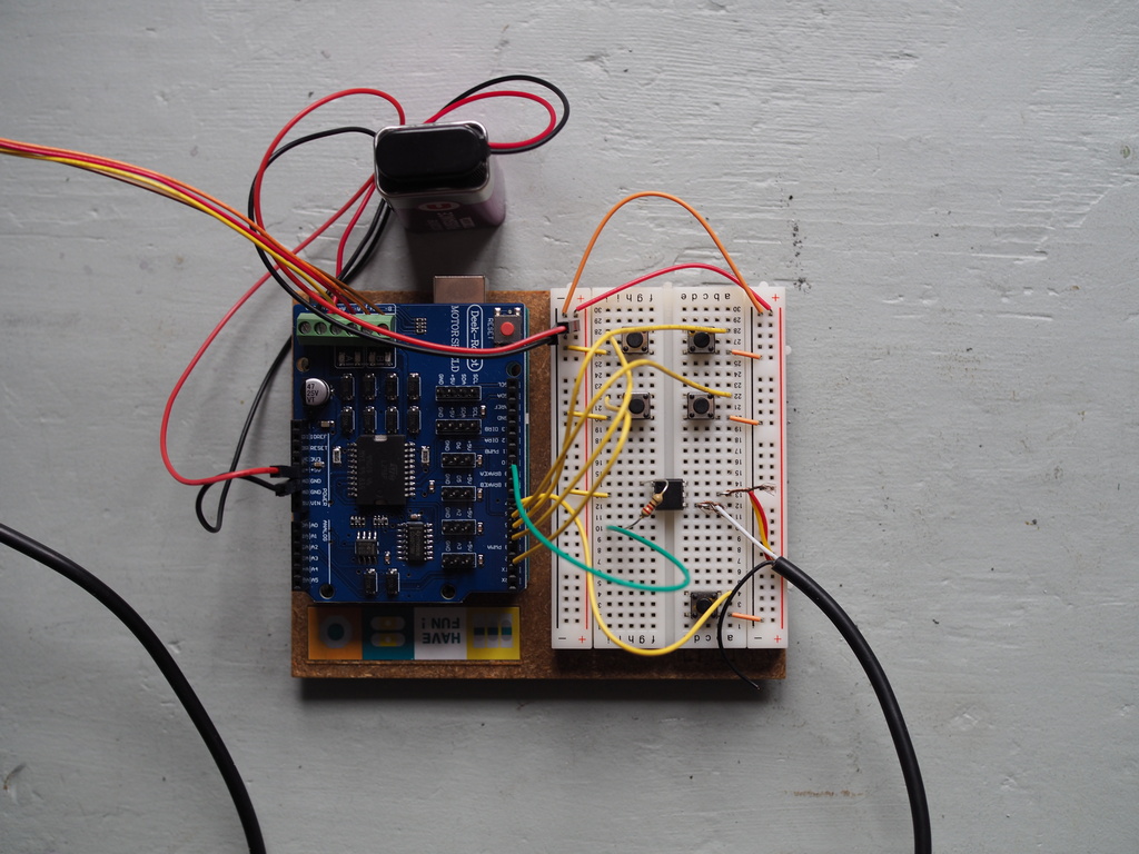

revenons à nos moutons...
je passe rapidement les éléments mécano-optiques qui fonctionnaient déjà en manuel
Un bloc de mise au point d'un ancien microscope nikon Optiphot
Dessus un bon vieux soufflet macro
un objectif de microscope à un bout et un appareil photo à l'autre (voir 1ère photo)
Ensuite un moteur pas à pas de récup avec sa courroie soigneusement fixé (voir photo 2)
Enfin (photo 3) un arduino Uno et son shield moteur. 5 interrupteurs, un optocoupleur plein de fils moches
pour l'instant un code minimal pour les fonctions suivantes :
un bouton pour avancer
un bouton pour reculer
un bouton pour remettre la variable de position (t) à 0 (point de départ)
un bouton pour mémoriser la position de fin (encore dans t)
un bouton pour :
revenir à la position de départ
avancer d'une fraction de tour (pas)
pendant un certain nombre de cycle (fin - début)/pas
entre deux avances un déclenchement d'appareil photo grâce à un optocoupleur

Bon... tout ça c'est un premier jet et mérite d'être optimisé...
ma première question c'est l'alimentation
visiblement la carte alimente le moteur quand elle est reliée au PC... Normal ?
quand je débranche, je peux alimenter le moteur avec une pile 9V qui du coup alimente aussi la carte ... Normal ?
comment découpler les deux alim pour alimenter la carte en 5V et le moteur en 12V
Cordialement
