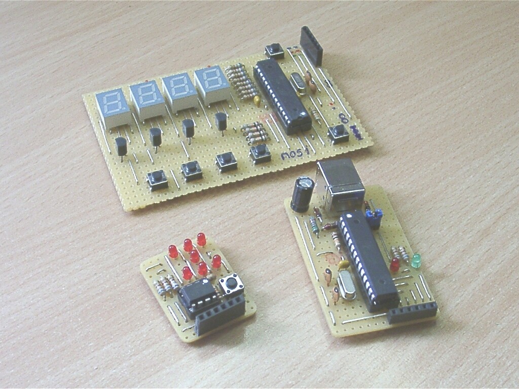

Grundsätzlich kann ich obige Aussagen bestätigen. Noch bis vor gar nicht so langer Zeit habe ich diese Platinen mit einem Seitenschneider kurz angeschnitten und den Rest vorsichtig abgebrochen. Quick & Dirty eben (Obere Platine im Bild).
Da meine "Werke" in letzter Zeit offen auf dem Tisch liegen, bin ich dazu übergegangen und arbeite ebenfalls mit einem Cutter. Anschließend ziehe die Ränder und die Ecken mehrfach über einen Schleifstein. Auch gekürzte Stecker- und Buchsenleisten werden "aufgehübscht". Kann sich schon irgendwie sehen lassen...

@RudiDLS : Deine Platine oben sieht schon richtig super aus. Meine ist gestern ohne anritzen aufgesprungen wie ein Leibnitz-Keks :slight_smile:

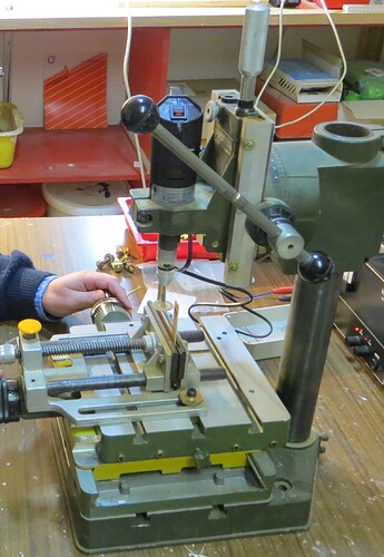

Jetzt kommt der statistische Ausreißer: Ich verwende Lochstreifenplatinen, die ich im XY-Support für die Kleinbohrmaschine einspanne und mittels Diamanttrennscheibe 38 mm trenne.
In meinem Bastelkeller steht eh immer ein Naß-/Trockensauger bereit, den Staub aufzunehmen :slight_smile:
Mit diesen Diamantscheiben, meine sind billig vom Discounter, kann man sogar M3 Schrauben trennen.
Das würde ich gerne mal sehen - kannst Du ein Bild einstellen bitte?

Bitteschön, ich hoffe, Du erkennst was :slight_smile:
