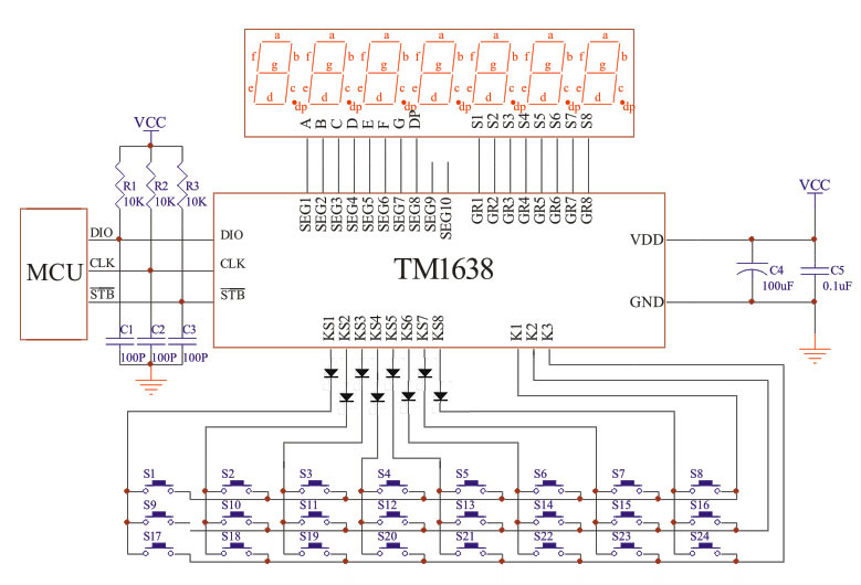

A mon avis un TM1638 serait idéal. La luminosité est réglable.
Il sait gérer 8 afficheurs (10 segments) et un clavier jusqu'à 24 boutons.

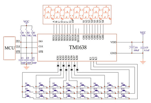

On trouve beaucoup de schéma :
Il faut être absolument certain que l'afficheur soit un modèle à anode commune.

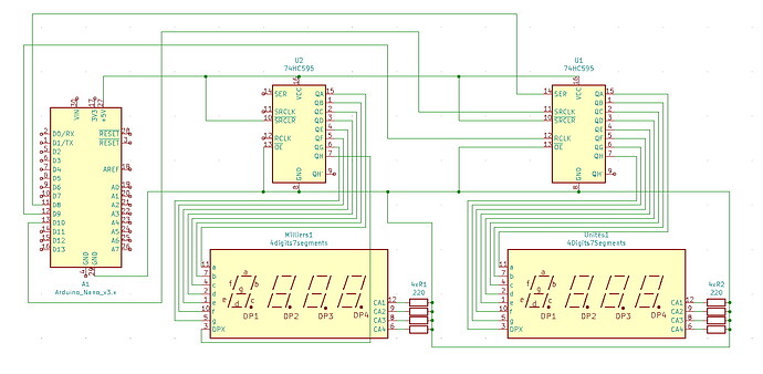

Plusieurs problèmes :
Afficheurs à anode commune et tu relies les anodes à GND ?
Tu pilotes les segments avec deux 74HC595. Et les digits (anodes) ?
Aucun multiplexage ?
j'ai essayé d'utiliser un tuto youtube qui montrait la connexion d'un afficheur et j'ai voulu en rajouter un autre ::slight_smile: C'est une réussite, j'essai d'apprendre par moi même... :cold_sweat: :-[
Peux-tu me corriger stp merci
Si tu prends des affcheurs indépendants il n'y a pas besoin de multiplexage.
Mais il faut autant de registres à décalage que d'afficheur.
Les afficheurs groupés par 4 c'est pour diminuer le nombre de connexions.
Un seul registre suffit pour un groupe de 4 afficheurs.
Mais il faut bien dire sur quel afficheur tu veux écrire un chiffre !
Il est préférable de procéder par étape. Avant d'ajouter des modules de 4 afficheurs il faut déjà comprendre comment on utilise un seul module et réussir à le faire fonctionner.
Et pour apprendre une bonne solution est d'étudier le code des nombreux exemples que l'on peut trouver.
Préférer l'écrit au cinéma youtube.

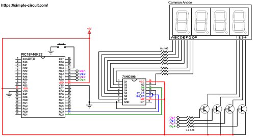

Si tu utilises un 74HC595 pour piloter les segments, cela implique deux conséquences :
Si les afficheurs sont à anode commune, pour s'allumer, un segment devra être tiré à GND.
La logique sera donc inversée.
Les 4 anodes communes devront être multiplexées :
Voici la moitié de ce qu'il faut faire :
Avec 2 74HC595, le logiciel devra envoyer le code 7 segments du 1er et du 5ème digit, activer les 2 anode correspondantes, passer au deuxième et sixième, et ainsi de suite, avec une fréquence élevée (200Hz par exemple), afin que le multiplexage soit invisible.
Cela mobilise 3 broches pour piloter les 74HC595 et 8 broches pour les anodes.
En comptant les 8 transistors, les résistances, cela fait pas mal de matériel.
Si tu te contentes d'une luminosité moyenne, tu peux utiliser un seul 74HC595.
Chaque sortie du HC595 pilotera donc deux segments, et une seule anode sera activée à la fois.
Le logiciel sera obligé de multiplexer en permanence.
Regarde le schéma du TM1638 plus haut : il se suffit à lui-même.
A partir du moment où tu as envoyé les huit digits au TM1638 il se débrouille pour multiplexer tout seul.
