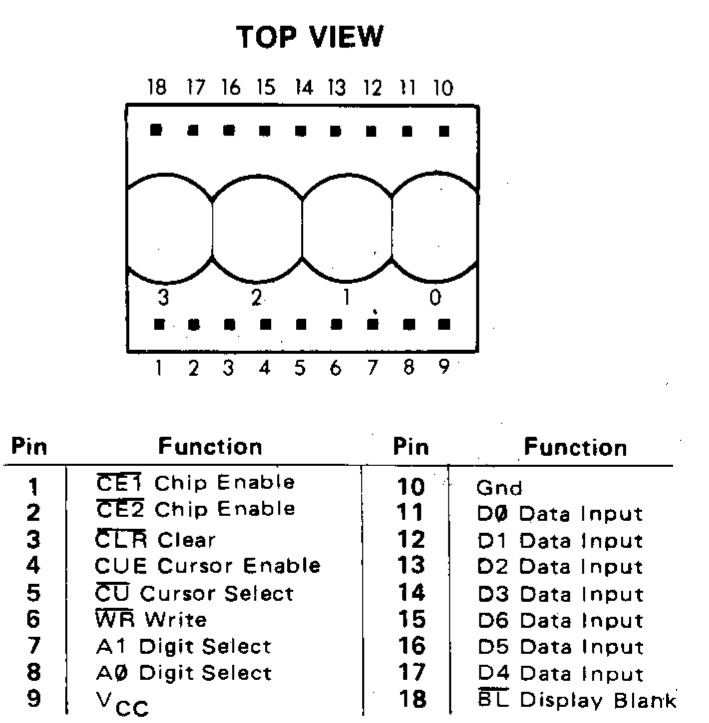

Das Display ist ein DL2416T (steinalt). Davon habe ich etliche, will die einfach nicht so rumliegen lassen.
Das Display hat 4 Digits, alphanumerisch, jedes Digit wird parallel angesteuert. Das Datum jedes Digits wird parallel eingegeben, mittels Speicherbefehl gespeichert. Pro Digit hat man 7 Bit, wenn ich drei Bit fest vorgebe, kann ich es als numerische Anzeige mit 4 Bit verwenden.
Rein hardwaremäßig würde ich nicht um Hilfe nachfragen. Nur, wie kann ich die Zahl aus dem Programmcode hardwaremäßig mittels 4-Bit-Wert an die Ports ausgeben? Ich denke, ich brauche eine Library dafür, aber welche?

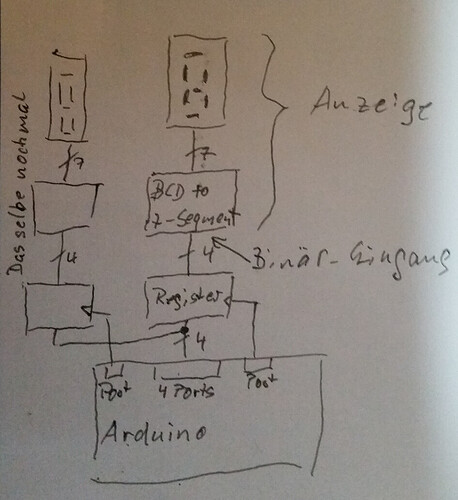

StefanL38: Ich habe Bild dazu gemalt zum besseren Verständnis. Mit dem Wert 49, binär
0011 0001 soll am Binär-Eingang zur Anzeige einmal 1001 stehen, wenn das rechte Register beschrieben wird, dann 0100 beim Beschreiben des zweiten Registers.
Nachtrag: Dank an @StefanL38 fürs Datenblatt in#16.
Das Bild mit der 7Segment-Ansteuerung ist wohl eher verwirrend.
Fraglich ist vielleicht das Timing zwichen Ansteuerung der 4 Datenbit und des Adressbits A0.
Also Displays vom Typ DL2416T
Datenbatt DL2416T
haben vier Digits
Das Display hat doch schon vier Stellen. Wozu brauchst du da noch ein zweites?
Oder willst du jetzt 14 Stück davon benutzen um mit je einem DL2416 einen großen Einzelbalken für eine zweistellige 7-Segmentanzeige zu bauen???
Warum muss denn da ein Register (was für eines ??) dazwischen um dann einen BCD-zu.7-Segment-Decoder anzusteuern der dann wiederum die Eingänge des Displays ansteuert??
Das ist entweder hochintelligenter Hardware-Brainfuck oder einfach nur wahnsinnig kompliziert.

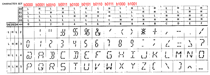

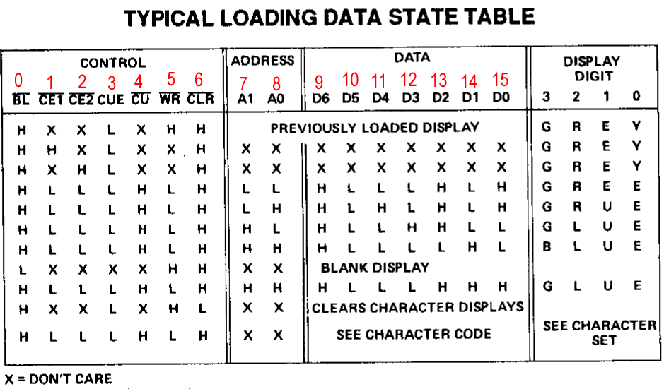

Wenn man sich die Bit-Banging-Tabelle anschaut: Genau 16 bit = 1 Stück I²C-MCP2307 IO-expander
Da könnte man einen Array aus unsigned int definieren
in den an der passenden Stelle per Oder-Verknüpfung noch die Datenbits D0, D1, D2, D3 "hinein-geodert" werden auf dem IO-expander ausgeben und gut is.
Und wenn ich mir jetzt noch das Characterset anschaue dann sind für Zahlen
D4 HIGH
D5 HIGH
D6 LOW
auf D0 bis D3 kann man direkt den Zahlenwert als Binärzahl des Digits raushauen
Das bedeutet wenn man auf dem IO-Expander die IObits A0, A1, A2, A3 für D0, bis D3 nimmt
dann reduziert sich das auf
im vordefinierten Array sind die vier untersten bits immer 0 und dann werden diese Bits durch simple Addition hinzugefügt.
my16bitIO[AusgabeSchritt] = my16bitIO[AusgabeSchritt] + Zahl;
und dann die 16bit in den MCP23017-Portexpander schreiben.

Schwierig, mich verständlich zu machen. Was du schreibst, weiss ich bereits alles. Das Datenblatt habe ich auch bereits. Den Zahlenwert als Binärzahl raushauen, das ist seit Anfang meine Frage.
Wenn ich die Lösung, wie auf meinem Bildchen gezeigt, gefunden habe, ist alles klar. Ich will zwei (zunächst) Zeichen in diesem Display zur Anzeige bringen. Diese zwei Zeichen verhalten sich genau so, wie in meinem Bildchen gezeigt. Vergiß das Display, das ich verwende, mein Problem ist diese 4 Bit anzusteuern, nämlich A,B,C,D. Den Rest krieg ich hin.
Ich will einen Wert (integer), welcher im Programmablauf inkrementiert wird, mit einer 2-stelligen Anzeige zu sehen bekommen. Steht dieser Wert beispielsweise auf 5, soll auf A,B,C,D 1,0,1,0 ausgegeben werden. Steht da 25, ist das Ergebnis dasselbe. Durch Division des Wertes durch 10, erhalte ich 2, die dann ebenfalls ausgegeben werden soll, =0100.
