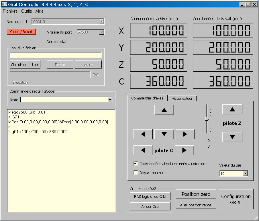

Bonjour,
à l'instant sous Vista pro pack2 ( mise à jour complète), essai de Grbl9dUno avec "GrblHoming 3.5.1 , c'est correct :
Bien cordialement
