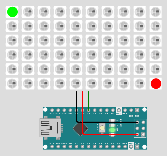

ich wollte für halloween einen sarg bauen der mit bewegungsmelder selber offen geht und mp3 sound und so spielkt jedoch habe ich jetzt das letzte problem und zwar wenn ihr euch die Bilder anschaut ist eigentlich alles korrekt angeschlossen auch der daten Pin ist über einen 220 ohm wiederstand aber ich habe es auch schon mit einem 220 ohm wiederstand probiert aber egal was für ein code ich nehme der LED-Strip WS2810b 1m 60LED´s reagiert überhaupt nicht, wäre nett wenn mir jemand sagen könnte was ich falsch gemacht habe. Als Netzteil habe ich ein 5v 15a netzteil

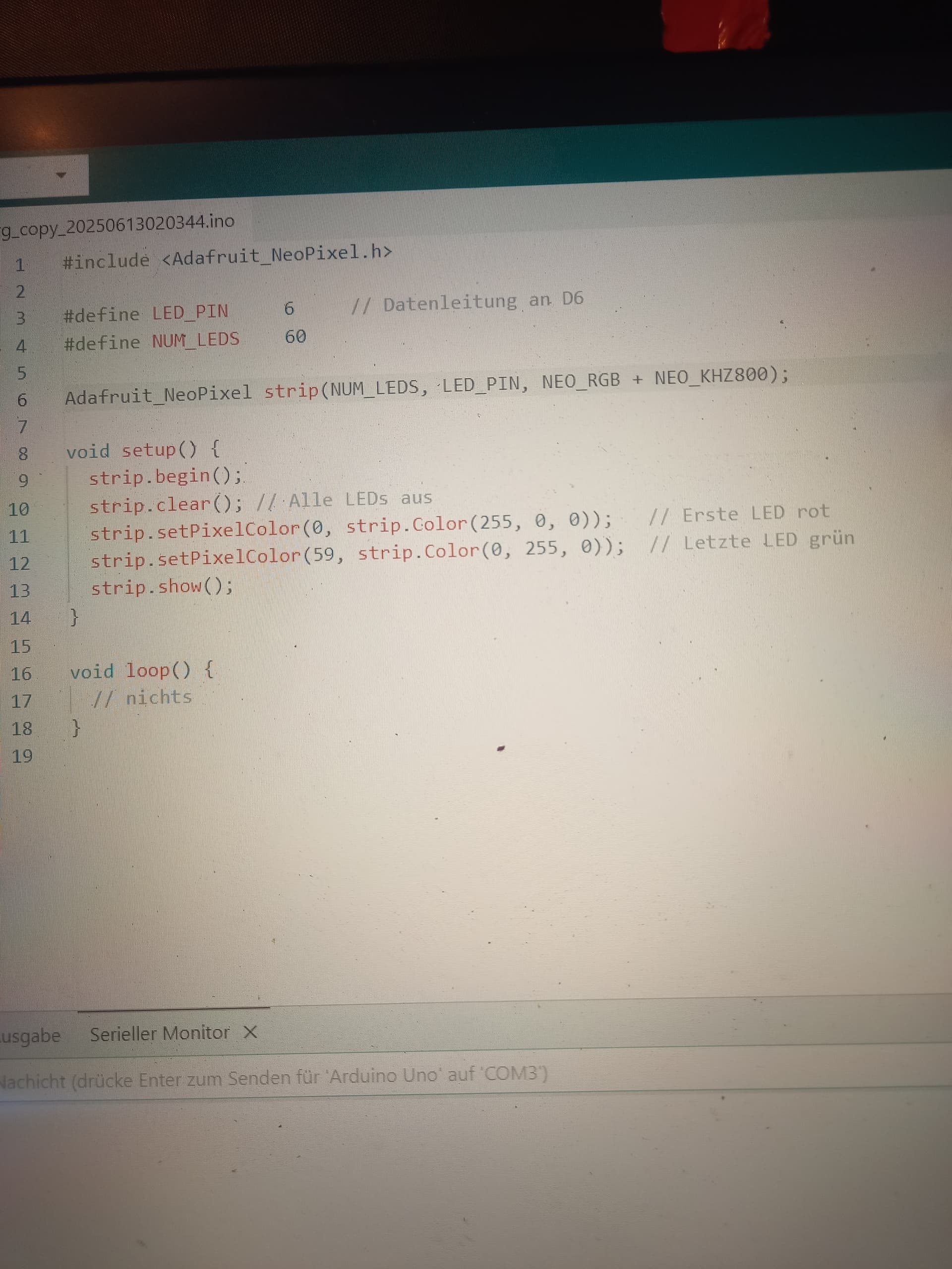

Das ist Ihr Code
This is your code:
#define LED_PIN 6
#define NUM_LEDS 60
Adafruit_NeoPixel strip (NUM_LEDS, LED_PIN, NEO_RGB + NEO_KHZ800);
  strip.begin();
  strip.clear();
  strip.setPixelColor(0, strip.Color(255, 0, 0));
  strip.setPixelColor(59, strip.Color(0, 255, 0));
  strip.show();
  // nil
Folgendes führt der Code aus:
This is what your code does:

Die ersten Bilder lassen vermuten, daß da doch schonmal irgendwas lief (die LEDs leuchten).
Warum also jetzt nicht mehr?
  • Pin 6 defekt? anderen Pin probieren..
  • Spannung +/- am letzten Pixel mal messen, ob die Versorgung ausreichend ist. Wieviel Ampere kann das Netzteil? (Edit: 5V/15A hatt ich zuerst überlesen)
  • GND Netzteil (für LEDs) und GND Arduino miteinander verbunden? Auf den Bildern ja, aber da ging es ja auch noch..
  • Steckbrett-Aufbauten können immer etwas Kontakt-schwach/-wackelig sein... da auch nochmal alle Verbindungen von Anfang bis Ende mit Multimeter auf Durchgang überprüfen.
  • erster Pixel vielleicht defekt?
Vom Programm her scheint alles richtig zu sein, auch wenn mich die kurze strip-deklaration vorm Setup etwas irritiert hatte... kenne es nur als Adafruit_NeoPixel strip = Adafruit_NeoPixel (NUM_LEDS, LED_PIN, NEO_RGB + NEO_KHZ800);

60 WS2812B verbrauchen bis zu 3,6A. Das sind 1A viel zu wenig.
Grüße Uwe
Der hat ein 15A Netzteil und braucht 3,6A
Habe ich falsch gelesen.
Andererseits ist ein socher Stecker nicht für 15A geeignet. Noch weniger solche Jumperkabel bzw Breadboard für 3,6A.
Grüße Uwe

Dann solltest du den auch hier (in Code-Tags) posten.
Der Code ist in #2 abgeschrieben.
@krafti9 was mich irritiert ist die bereits jede 4te leuchtende LED.
Ich würde logisch ran gehen.
Was passiert, wenn Du den DATA-Pin auf GND setzt und dann die Versorgungsspannung einschaltest? Bleibt der Stripe dann dunkel?
Begrenze zum testen den Code auf 4 oder 5 LEDS, dann bekommst Du weniger Lastprobleme
Und mach vernünftige Verbindungen!!!
Grade gestern wieder einen gehabt, wo einfach das nachziehen von Schrauben endlich den Code die Hardware steuern konnte.
Ups zwei und ein Gedanke... Ich lösch meinen
Eigentlich alles richtig.
Hast Du geschaut ob Du 5V auf dem LED-Streifen sind?
Solche Kabel haben machmal Unterbrechungen. Hast Du die Kabel durchgemessen oder einfach mal alle ausgetauscht?
Grüße Uwe

Da werden die Leds aber auch nicht wechseln, weil im Setup.
Und ich sehe da nix von Befehlen Anweisungen.
Hast Du Deine Brille verlegt?
Sollen Sie auch nicht.
Der Code ist doch eindeutig.
Nee, nur nicht gefunden, weil ich keine Brille aufhabe.
In Post #9 schreibt er aber etwas von Befehlen, die sehe ich auch mit Brille nicht. Oder siehst du da mehr ?
Dann zeig mal.
Er hat etwas gebaut mit allem möglichen Brumborium.
Das hat nicht funktioniert.
Der TO hat das gemacht, was hier immer wieder verlangt wird: Einen Kurzsketch.
Nu schau, was in dem Code passieren soll und was auf den Bildern zu sehen ist!
Spätestens wenn Du #11 liest, stellt sich Deine Frage nicht.
