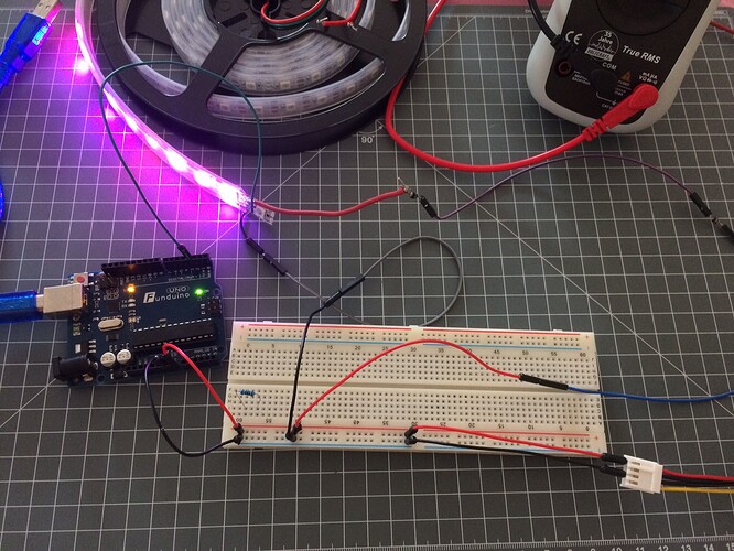

Hallo zusammen,
ich habe habe einen WS2812B LED Strip und möchte aus diesem in Verbindung mit einem Arduino Nano eine Lichteffekt-Lampe bauen.
Der LED-Streifen (60LEDs/m) kam als 5m-Rolle (300LEDs) und hat am Stück auch wunderbar funktioniert.
Als Test wurde hier das Beispielprogramm DemoReel100 aus der FastLED-Library verwendet, außerdem zunächst ein Computernetzteil als Spannungsquelle und zum Verkabeln ein Steckbrett.
Da ich nur 2,5m verwenden möchte, habe ich den Streifen mit meinem Bruder geteilt. Die erste Hälfte hat er, die zweite Hälfte ich.
Problem:
Komischerweise funktioniert seine Hälfte nach wie vor fehlerfrei, meine LEDs bleiben jedoch aus.
Habe an der Schnittstelle des LED-Streifens 3 Kabel angelötet und diese wie sonst auch korrekt verkabelt (s. Schaltplan), aber außer den Betriebs-LEDs am Arduino Nano (zum Test auch UNO) leuchtet nichts. :frowning:
Klemme ich aber das Netzteil ab und verbinde den Arduino Uno (angeschlossen an LEDs) mit dem PC, gehen die LEDs plötzlich an :o
(Habe hier um den USB-Port nicht zu sehr zu strapazieren im Programm nur die ersten 9 LEDs angesteuert, dachte 500mA max -> ca. 300mA Arduino + 9*20mA + Luft)
Sowohl der Arduino als auch der LED-Streifen funktionieren also und auch die Verkabelung passt!
Betreibe ich das Ganze jetzt jedoch wieder über ein externes Netzteil (egal ob Computernetzteil 5,17V 30A_max oder MicroUSB 5,39V 3A_max), tut sich wieder nix...
Hatte jemand schon mal das selbe Problem oder sonst eine Idee?
Danke und schöne Grüße

In der Elektronik ist nichts komisch, alles hat einen Grund.
Dann zeig uns ein Foto deines Aufbaus.
Sind GND von Netzteil und Arduino verbunden?

Ja, ein gemeinsamer GND, daran liegts leider nicht. (Bild s. Anhang)
Habe aber folgendes gerade entdeckt:
  • Spannung am LED-Streifen bei Versorgung über Arduino 3,9V (leuchtet)
  • Spannung am LED-Streifen bei Versorgung über Netzteil 5,07V (dunkel)
Dafür jemand ne Erklärung?
Habe jetzt mal schnell 2 Dioden aus ner alten Fernsehplatine ausgelötet und in Reihe zwischen Spannungsversorgung und Netzteil gepackt, um von den 5V auf unter 4V zu kommen.
Jetzt funktioniert es über beide externen Netzteile, allerdings nur ohne Vorwiderstand in der Datenleitung...
Aufbau- bzw. Steckbrettfehler kann man also auch ausschließen.

Bleibt jetzt die Frage, was sind das für Netzteile ?
Sind das geregelte ? Oder nur Trafos ?
Wenn die Dioden das aushalten, kein Problem.
Allerdings solltest du den Widerstand einbauen. Der schützt die erste Led wenn keine Betriebsspannung an den Leds anliegt.

Das klingt alles sehr ominös. Ich tippe auf folgenden Effekt: Das externe Netzteil ist nicht ordentlich stabilisiert, die Spannung pulsiert und das geht dann in die große Spule (aufgewickelter LED Streifen)...
Wickel mal die Rolle ab, um das auszuschließen.
Wenn mit 5V vom Arduino gespeist wird, fließt da trotzdem ordentlich Strom, auch wenn die LEDs aus sind (der 2812 hat auch ohne leuchtende LED eine Stromaufnahme, welche sich summiert bei 300 LEDs). Das führt dann ggf. auch wieder zu pulsierend einbrechender Spannung.
Wenn dann die Eingangsspannung gesenkt wird, sinkt auch der Strom und die Versorgung ist wieder stabil genug.
Setzte mal einen fetten (vorgeladenen!) Elko parallel zur LED Versorgung.
P.S. WS2812 mit <5V zu betreiben, aber ein Datensignal mit 5V anzulegen, geht nicht lange gut. Früher oder später stirbt wenn Du Glück hast die erste LED und wenn Du Pech hast kaskadenartig der ganze Streifen. Ich habe beides schon erlebt.
Also: Ordentlich stabilierte 5V Spannungsquelle besorgen. Schutzwiderstand benutzen.
Nochwas, Steckbretter und diese dünnen Kabelchen sind grundsätzlich ungeeignet, da die Ströme drüberzuschicken, die auch nur 9 angeschaltete und 290 ausgeschaltete LEDs ziehen.
Uwe sagt "Arduino UNO, (...) können bei USB Versorgung ca 450mA liefern."
Da ist der Ruhestrom der WS2812 wahrscheinlich schon höher.
Nee, 20-50 mA Arduino + 9 * 57 mA (bei weiß) + x * ca. 3 mA (immer). x=Anzahl Deiner WS2812.

Okay, das Problem ist jetzt klar:
Der Aufkleber auf dem Netzteil sagt, dass da eine pulsierende Gleichspannung rauskommt. Unbrauchbar.
Außerdem: 150 Leds * 60 mA = 9A. Netzteil 3A. Unbrauchbar.

Bist du dir da sicher ?
Ich setze einige von den Netzteilen ein und kenne da kein Problem.
Es sind handelsübliche, getaktete Netzteile die für elektronische Geräte geeignet sind.
Die billigen, die ich kenne, schneiden einfach mit einer (!) Diode jede 2. Halbwelle ab...
Die besseren haben einen Brückengleichrichter und einen kleinen Elko zum Stabilisieren Glätten der Spannung. Wenn man da ein paar 100 mA rauszieht, geht das klar. Bei Vollast geht das nicht klar, weil die Restwelligkeit zu hoch ist.
Mit zusätzlichen 1000 µF kann man da vielleicht noch was reißen, aber eigentlich ist es Pfusch, LED Controllern derart zurechgebügelte Spannung anzubieten.

@TobzTob: Häng ein Oszi ran und schau Dir die Spannung unter Last an. Gehe danach ein geeignetes LED Netzteil kaufen.
Wenn Du keinen Oszi zur Verfügung hast, dann kaufe gleich ein geeignetes LED Netzteil.
