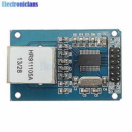

Come librerie ci sono Ethercard, che funziona bene ma ha un'interfaccia orripilante, e arduino_uip, che funziona anche meglio ma usa un sacco di risorse. Se usi una Uno vai con la prima, se hai una Mega o meglio vai con la seconda.
Il HanRun hr911105A é il codice del connettore RJ45 con il trasformatore Ethernet integrato.
Il ENC28J60 é l' integrato che fa l' ethernet ma deve essere gestito molto dal controller. Per questo non funziona bene in progetti con Arduino UNO a causa delle risorse Ram contenute di questo. Funziona meglio conun Ardunino MEGA.
Se vuoi fare qualcosa con Ethernet é meglio che prendi una scheda con un W5100. Questo gestisce il collegamenteo Ethernet autonomamente.
