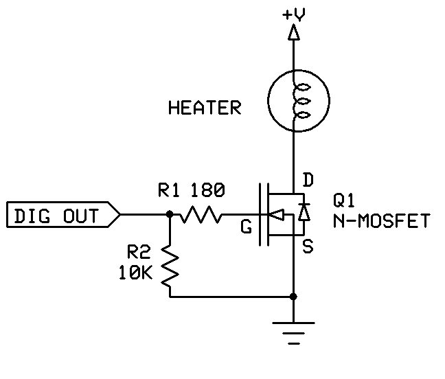

der hat ja nur 2 Anschlüsse. Vermutlich einfach plus und minus. Wie kann ich das über den Arduino steuern ohne ein Shield? Einen Temperatursensor habe ich und der funktioniert auch. Es geht nur um das Heizen auf ca. 250 Grad und wieder ausschalten.
Translated: How can I control this via the Arduino without a shield?
Use a logic level MOSFET to drive the heater. A suitable MOSFET would be a FQP30N60L.
