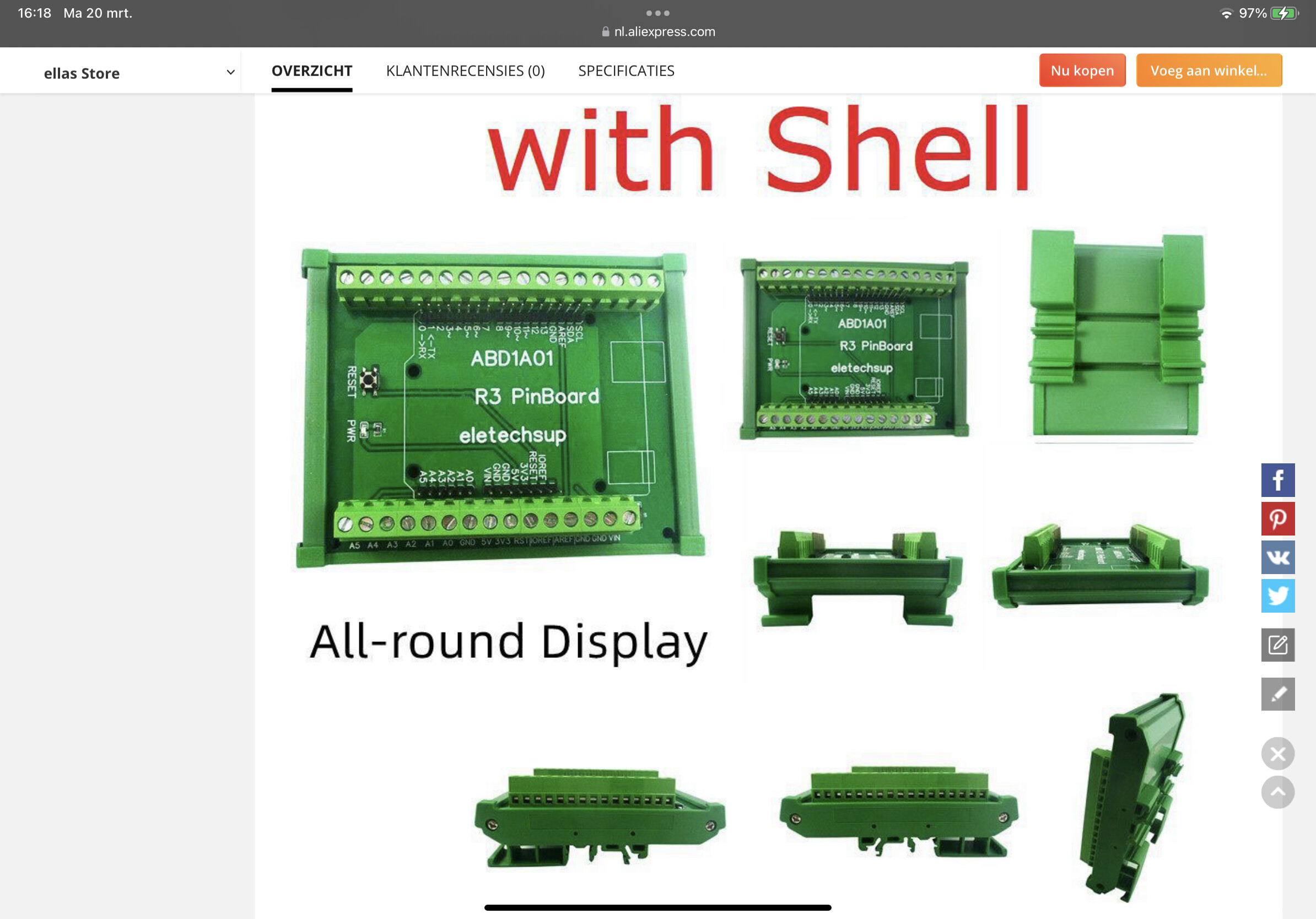

Ok, mooi. Ga ik die ook bestellen. Wordt wel een MDR, zie dat de kap aan de achterzijde uitsteekt:) moet precies passen.
De 5 volt kan rechtstreeks op de Din shell welke ik heb voor de Arduino.
