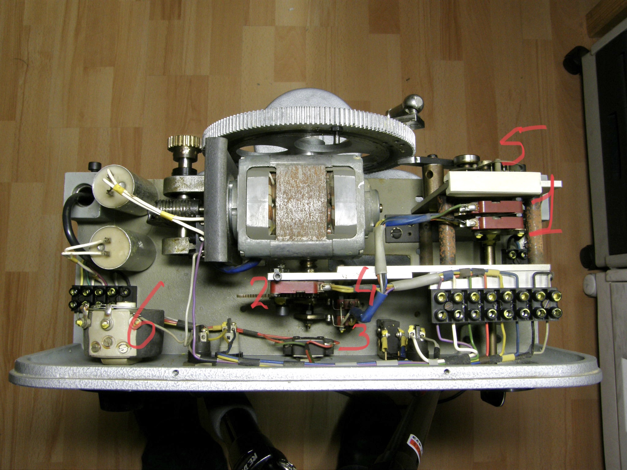

Foto bovenzijde:
1= twee schakelaars die de korf motor inschakelt en Links en rechtsom laat draaien
2= Deze laat de hoofd motor bovenaan stoppen.
3= Laagste punt van de korf in de vloeistof
4= 2/3 hoogte waar de korf centrifugeert .
5= mechanische timer
6= draad weerstand

Op je eerste foto zijn aan de linkerkant 2 elco's te zien.
Het zijn aluminium bekers afgedekt met kunststof en 2 aansluitingen, met elk 2 witte draden er aan.
Deze elco's worden gebruikt om de motor te laten starten, voor elke motor 1 elco.
Jouw motoren hebben elk 3 aansluitdraden (maar die kan ik niet zien).
De laatste draad is de nul draad.
De eerste draad is de fase draad, en de tweede is de vertraagde fase draad.
De elco vertraagt de fase wanneer je de fase die naar de motor gaat, ook naar de elco laat gaan en de dan uitgaande draad naar de 2e aansluiting van de motor te brengen.
Door die vertraagde fase kan de motor gaan draaien, zou die er niet in zitten moest je de motor op een andere manier aan het draaien zien te krijgen (met de hand alvast gaan draaien of zo).
Wanneer je nu de fase en de vertraagde fase omdraait, dan gaat de motor de andere kant op lopen.
Dit is dus iets dat je met een dubbelpolig relais kunt realiseren, en daarmee ook kunt automatiseren met je Arduino.

Foto 1: bedrading motor 2 zoals ik het begrijp. Je hebt 5 draden.
Links van boven naar onder.
- Grijs 1 fase 230V AC voeding.
- Wit 2de fase 230V AC voeding.
- Mauve + wit condensator 1 fase van de motor.
- Groen + wit condensator 2de fase van de motor.
- Geel 3de fase van de motor.
Rechts van boven naar onder.
- Wit bestemming? Zie ik het goed dat die naar de ene aansluiting van de weerstand gaat?
- Geel bestemming? Volgens mij gaat die naar de switch die links/rechts bepaald. Microswitch met wisselcontact?
- Rood? Volgens mij een eerste retour van de richting schakelaar. Naargelang de spanning op 3 of 4 komt zal de richting wijzigen. Kan dit geverifieerd worden?
- Rood? Analoog aan 3 maar dan voor de andere richting.
- Wit afkomstig van de snelheidsbepalende weerstand.
Je uitleg van foto 1 klopt.
De twee bovenste is de spanning die naar het verwarmingselement onder in de carousel gaat. De grijze en witte.

In de meest recente post met foto's, is in foto 1 de gele draad niet de 3e fase, maar de nul (het is een 220 volt motor).
Deze draad gaat via de witte draad aan de andere kant van de kroonsteen naar de potmeter en dan naar nul.
De relais van het merk "Songle" op de print die je nu hebt, zijn enkelpolige wissel relais.
Die hebben dus 1 schakelaar er in waarvan een (COM) contact schakelt tussen NC en NO.
Wanneer je dubbelpolige wissel (DPDT) relais gebruikt, dan kun je 1 relais gebruiken om linksom te draaien, en een tweede relais gebruiken om rechtsom te draaien.
Het probleem is dan wel dat je die niet zo snel zult tegenkomen in Arduino shields of modules.
Je sluit dan dus de rode en de groene draad naar de motor toe bij het ene relais andersom als bij het andere relais aan.
In de foto zie ik trouwens nu dat dit wel met een enkel wisselcontact gedaan wordt.
Daar wordt óf op de ene rode draad de 230 volt gezet, óf op de andere rode draad.
Daar bereik je hetzelfde resultaat mee, en dan kun je het dus toch met je huidige print doen al kom je dan een relais te kort voor het verwarmingselement.
Je moet er dan wel rekening mee houden dat de andere rode draad ook onder spanning staat, maar dat is nu dus ook al die jaren al het geval.
