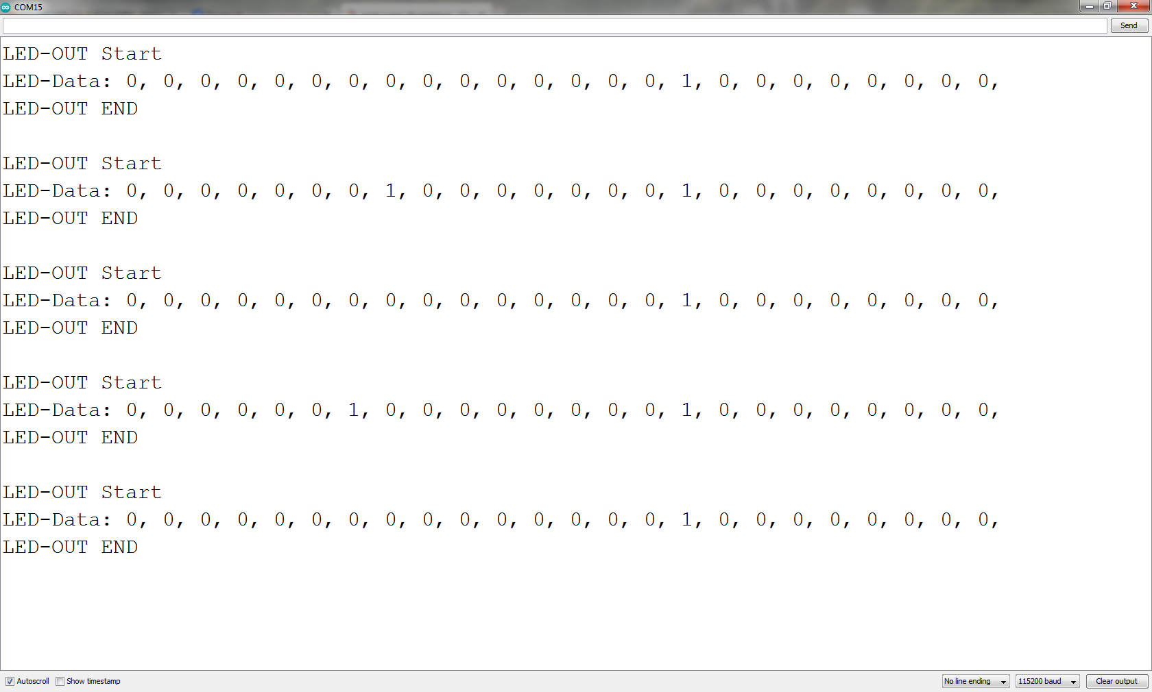

Kannst Du den Seriellen Monitor nutzen, wenn ich das debuggen will?
ja klar
egal welche Taste ich druecke , es kommt keine Info am seriellen Monitor

HIer kommt jetzt was:
void setLedState()
  Serial.println(F("LED-OUT Start"));
  Serial.print(F("LED-Data: "));
  digitalWrite(shiftClockPin, LOW);
  digitalWrite(out.dataPin, LOW);
  for (uint8_t chip = 0; chip < shiftRegs; chip++)     // ZĂ€hle durch die Chips
    for (uint8_t pin = 0; pin < pinsOnRegs; pin++)     // ZĂ€hle die Pins je Chip
      Serial.print(out.ch[chip].outPinState[pin]);
      Serial.print(", ");
      digitalWrite(out.dataPin, out.ch[chip].outPinState[pin]);
      digitalWrite(shiftClockPin, HIGH);
  Serial.println(F("\r\nLED-OUT END\r\n"));
  digitalWrite(out.latchPin, HIGH);
  digitalWrite(out.latchPin, LOW);
Und ich schau mal zwischendurch, das ich mal ein Blick ins Datenblatt tÀtige....
Mit jedem auslösendem Tastendruck sollten jetzt die tatsÀchlchen 24 LED-Stati angezeigt werden.
beim schalten des ersten und des zweiten Tasters , jeweils einmal ein , dann aus
Das passt.
In Zeile 2 ist es bit 7 - also Chip 1 - letzter Pin
Zeile 3 ist der wieder aus.
Zeile 4 bit 6 - Chip 1
Zeile 5 ebenso
Ich hadere noch mit der 1
Das ist Chip 2 - bit 7
Da wir falsch rum zÀhlen, wÀre es Chip 2 der erste Pin.
Kannst Du mal schaun, ob da die Kontakte alle richtig sind?
Und ich such mal, warum das nicht so ausgegeben wird.
Ich mach das leider alles ohne Hardware - da dauerts eben....
Anscheinend ist etwas verkehrt , aber das wuerde mich nicht stoeren , Ihr code funktioniert jetzt , aber das erste Input schieberegister steuert anscheinend den Ausgang de dritten Led IC-s
