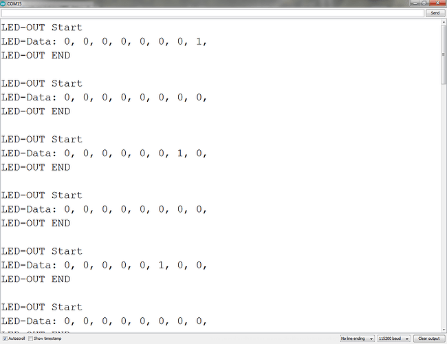

Tausch mal:
void setLedState()
  Serial.println(F("LED-OUT Start"));
  Serial.print(F("LED-Data: "));
  digitalWrite(shiftClockPin, LOW);
  digitalWrite(out.dataPin, LOW);
  digitalWrite(out.latchPin, LOW);
  int chip = shiftRegs-1;
  int pin = pinsOnRegs-1;
  for (; chip >= 0 ; chip--)  // Zähle durch die Chips
    for (; pin>=0; pin--)     // Zähle die Pins je Chip
      Serial.print(out.ch[chip].outPinState[pin]);
      Serial.print(", ");
      digitalWrite(out.dataPin, out.ch[chip].outPinState[pin]);
      digitalWrite(shiftClockPin, HIGH);
  Serial.println(F("\r\nLED-OUT END\r\n"));
  digitalWrite(out.latchPin, HIGH);
Kontrolliere die Ausgabe auf dem SerMon.
Guten Morgen , das ist das dritte Eingangsregister , die Ausgabe findet auf dem 1. Ausgangsregister statt (so wie die Reihenfolge jetzt ist stimmt dann auch mit der Reihenfolge auf auf meiner Platine das waere perfekt , denn auch mit diesem code vom ersten Post war es verkehrt ) , es funktioniert aber nur das dritte Eingangsregister , bei den anderen tut sich nichts
Entschuldigung war nur der untere Teil zu sehen , auf dem man nichts sehen kann. Meinetwegen kann der code auch so bleiben , das macht nichts aus ,da ich die Eingaenge und Ausgaenge je 8 separat herausgefuehrt habe , dann werden eben die Kabel passend angesteckt und gekreuzt . Schoenen Tag !
Huch..:eyes:
Ich steig in ner halben Stunde um, dann hab ich nen Moment Zeit.
:man_facepalming:alt:

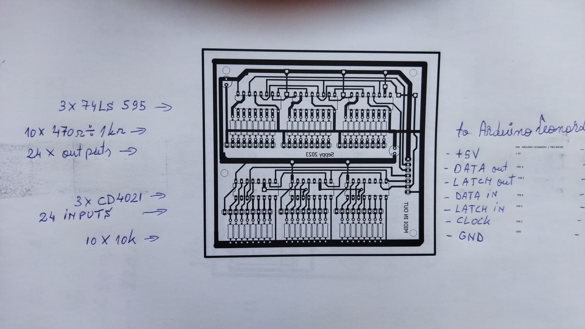

Um auch anderen beim Nachbau behilflich zu sein fuege ich auch die PDF Dateien der Platine hinzu , sowie ein Bild mit Erklaerungen zur Bestueckung und Anschluesse an die Platine . Habe zwei PDF-s angehaengt , eines nur Kupferseite und anderes auch mit Bestueckung und Drahtbruecken , da die Forumssoftware keine EAGLE Dateien zulaesst. Vielen Dank !
PS : auch EAGLE Datei hinzugefuegt !
MIDI IN OUT BOARD Modificat.pdf (53.9 KB)
MIDI IN OUT BOARD Modificat 2.pdf (26.4 KB)
MIDI IN OUT BOARD Modificat.zip (11.0 KB)
