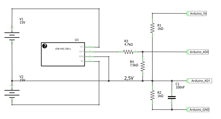

Sorry war die letzten tage krankheitsbedingt nicht online und konnt mich erst jetzt wieder melden :frowning:
danke das du dir die mühe gemacht hast und mir sogar einen genauen schaltplan gezeichnet hast :fearful: :slight_smile: :slight_smile: super! . dann werde ich es ohne opv machen und nach deiner schaltung arbeiten. kurze frage, die widerstände r3 und r4 bringen die +-4v auf +-2,5v oder?
ich müsste dann noch eine spannung von +-7v(vom aktiven spannungsteiler, der die 800v misst und als +-7v ausgibt) am arduino messen, das wäre ja genauso möglich nur mit andern r4 und r3. wenn ich nur r3 ändere brauchte ich einen widerstand mit 13500 ohm (richtig?) (7500*7/2,5)-7500=13500. aber ein 13k5er wiederstand scheint es nicht zu geben find nur 13k7, 13k3 also müsste ich bestimmt noch r4 ändern

Hallo,
man kann auch mehrere Widerstände zusammenschalten. Reihen und Parallelschaltung gemischt wenn es sein muß um genau auf den Wunschwert zu kommen. Oder man muß mit einer Abweichung leben wenn es möglich ist. Je nach Anforderung. Für R3/R4 würde ich dann auch welche mit höhere Genauigkeit verwenden. 0,1% Toleranz zum Bsp.
Am LEM HAS Out kommen ja +/- 4V maximal raus. Bedingt durch das angehobene Massepotential um +2,5V liegen jedoch links vom R3 keine max. +4V an sondern max. +6,5V an. Gegenüber Masse. Jetzt kommt der Spannungsteiler R3/R4 ins Spiel. Über R3/R4 fallen die max. +4V ab. Der AD0 sieht davon aber nur die Teilspannung über R4.
4V / (4,7 + 7,5) * 7,5 = 2,46V
Da der Arduino jedoch gegen saubere Masse mißt, gelangen max. 4,96V (2,46 + 2,5V) an AD0. Das ist das Optimum der Ausreizung der Meßauflösung. Cool. Habe ich nicht anders erwartet von Gunther. :slight_smile: :slight_smile:
Deine errechneten 13,5 kOhm für R3 stimmen, nimm den nächst kleineren Wert. Oder baue ihn mit 2 Widerständen zusammen. Oder Du rechnest noch etwas hin und her um andere Werte für R3/R4 zu finden. Den Rest legste in der Software fest zum rechnen. Was was entspricht.

Auf die 5V Referenzspannung würde ich mich bei einem Arduino nie verlassen. Siehe hier: Supply Voltage Measurement | Blinkenlight. Dann eher schon einen Olimexino verwenden, dort wurde beim Design das Problem explizit adressiert.
Hallo,
spielt denn die Spannung an/von AREF bei dem Schaltplan/Beschaltung überhaupt eine Rolle? Ich sage nein. Hier wird an 2 analogen Eingängen gemessen und davon die Differenz gebildet. Entscheidend für die Genaugkeit ist in meinen Augen nur die Toleranz der Widestände R3/R4. Die AREF darf in meinen Augen sogar schwanken und spielt dennoch keine Rolle.
Doch, die Spannung an AREF spielt eine Rolle!
Die kann man nur ignorieren, wenn du eine ratiometrische Messung hast, also eine Reihenschaltung von Vorwiderstand und Sensor, die aus eben der AREF gespeist wird.
Hier hast du aber eine externe Spannungsquelle, die 2% Genauigkeit der Arduino-Versorgung geht also voll ein.
Die Frage ist, ob die 2% stören.

irgendwie sehe ich das noch nicht so. Ich notiere mal meine Gedankengänge, um den Gedankenfehler zu finden.
A0 und A1 mißt der Arduino gegen seine Masse mit seiner AREF. Das bedeutet doch, dass sich ein Fehler/Schwankung von AREF auf beide Eingänge/Messungen auswirkt und sich damit aufhebt, weil von beiden Werten die Differenz gebildet wird. Der Differenz und nur dieser, ist die Genauigkeit von AREF egal.
Was ist falsch?
Die Spannung an AD1 ist von VREF abhänging, die wird "neutral" gemessen.
Die Spannung an AD0 kommt aber von einer unabhängigen Quelle aussen, und die "sitzt" auf der virtuelle Masse (der 2,5V Hilfsspannung, die mit AD1 zurückgemessen wird.
Wenn die externe Spannung 0V ist, dann ist alles ok. Dafür sorgt der Vergleich der beiden Werte.
Wenn aber eine externe Spannung anliegt, dann wird diese runtergeteilt, und mit ADO gemessen und die Differenz zu AD1 gebildet.
nun erhalte ich ein Ergebnis in Bit.
Den Wert eines Bits erhalte ich durch die REchnung: VREF/1024
Den Wert der externen Spannung berechnet sich zu:
Uext = (AD0 - AD1) * VREF/1024 / R4 * (R3+R4)
Wie du nun schön sehen kannst: Der Wert von Uext ist direkt von VREF abhängig.
