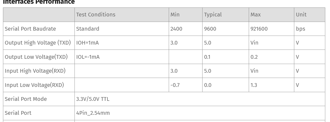

Hast du bedacht, das der Portenta mit 3,3 Volt arbeitet und das Nextion mit 5 Volt ?
Der Portenta sitzt auf dem breakout board und sie werden beide mit 5V USB gespeist.
Ich versteh nur nicht warum am UART1,2 keine Signale kommen
Bitte keine Doppelpostings..
Es geht hier nicht um die Speisespannung, sondern um die Spannung der Pins, also die Spannung die vom Controller verarbeitet wird.
Das heißt es kann so gar nicht funktionieren wenn die Spannung am Nextion 5V und die TX/RX Leitung am Portenta 3,3V brauch?
Genaueres dazu findest du in den zugehörigen Datenblättern.
Ich kenne den Portenta weiter nicht, da ich den nicht verwende.
Und deinen Sketch kann ich nicht prüfen, da dieser unvollständig ist.
Kannst du mal den Code überfliegen ob du etwas auffälliges siehst ich probiere die ganze Woche schon daran rum... ich komm nicht drauf..
Wo hast Du das her?
unter techspecs sehe ich das nicht.
Da steht eindeutig 3.3 V

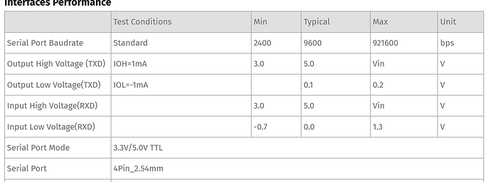

Das sind die Daten vom Nextion Display das es mit 3,3V und 5V arbeiten kan.
Der Portenta H7 steckt in 5V USB momentan, weil ich es im Büro nicht anderst machen kann. Der Portenta H7 läuft mit 3,3V
Der Portenta kann nur 3.3V.
Der Nextion sollte auch nur mit 3.3V ausgeben. Somit ist das Hardwaresetup darauf anzupassen.

Laut Nextion erkennt er das automatisch, also am Display selbst kann ich in den Settings dazu leider nichts eintragen.
Ich weiß nur das das Display mit 3V auf High umschaltet

Dein Problem ist immer noch, der Portenta verträgt keine 5 Volt am Pin.
Ob der das lange überlebt, k.A.
