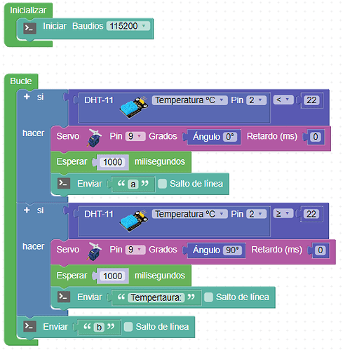

Hola, uso arduino blocks, la verdad es que soy bastante novato, he hecho un proyecto y tengo un problema, porque mi objetivo es que el servomotor gire cuando la temperatura sea menor a un número, pero lo que me pasa, es que al estar en bucle cada vez que carga el servomotor gira 90 grados, yo quiero que se queda en la posición fija de 90 grados si la tempertaura es menor a 22 grados y que si es mayor se mueva a 0 grados y se quede en esa posición fija. Si me pudierais ayudar a como establecer esto me ayudaría mucho.

Nunca he usado ArduBlock pero me da la impresión que lo has programado exactamente al revés.
Cuando es menor a 22 lo mueves a 0° y cuando es mayor o igual a 22 lo mueves a 90°.
Corregirlo es tan sencillo como intercambiar los valores de Angulo.
