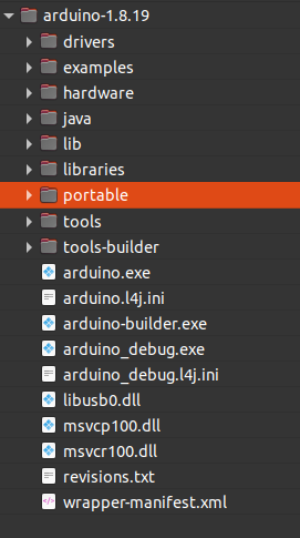

Ihr seit jetzt bei #26 - und keinen Schritt weiter.
Willst Du von mir einen gut gemeinten Rat haben, dann lies weiter.
Hole Dir das Paket der Version 1.8.19
Das zip-File entpackst Du an irgendeine Stelle auf Deinem Rechner. -> rechte Maustaste ->> entpacken
Es entsteht vermutlich ein Ordner arduino-1.8.19-windows und da drunter ein Ordner arduino-1.8.19
grafik
Dort legst Du einen Ordner portable an.
grafik
Jetzt startest Du die IDE mit einem doppelklick auf die arduino.exe - fertig.
Wähle unter Werkzeuge einen UNO und den richtigen Port aus.
Gehe unter DATEI - VOREINSTELLUNGEN - udn richte die Angaben wie in #17 ein.
Jetzt sollte es zumindest möglich sein unter DATEI - BEISPIELE - 01. Basics - BLINK zu öffnen und auf den UNO zu übertragen.
Erledigt.
Wenn Du die IDE jetzt zumachst (egal ob das vorher ging oder nicht) kannst Du den gesamten Ordner arduino-1.8.19 irgendwohin verschieben, wo es Dir passt -> dann noch schnell ne Destopverknüpfung und fertig ist der Lack.
Alles was Du brauchst ist im Ordner portable. Da kommen später auch alle Erweiterungen und libs und Sketche rein. Wenn Du den allein sicherst, kannst Du damit an jedem anderen Rechner wieder ohne Unterbrechung loslegen.
Nur nicht mit der version 2 -> Die kann kein portable.
