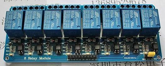

Fondamentalmente le schede Relè che si trovano per Arduino si suddividono in due categorie, quelle con ingresso a Transistor e quelle con ingresso FotoAccoppiato. Prendiamo in esame questa seconda categoria, perché è la più diffusa tra gli utilizzatori di Arduino.
Schede a relè con ingresso FotoAccoppiato.
Scheda con 2 Relè Scheda con 4 Rele
Scheda con 8 Relè

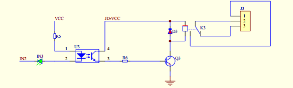

Questi modelli sono i più diffusi ed hanno la possibilità di potervi collegare un alimentatore esterno e nel contempo di separare la parte logica con quella di potenza, come si può vedere dall'immagine seguente Schema di collegamento di un Relè della scheda
Questo tipo di schede funzionano ( quasi tutte ) con logica invertita. Ovvero con LOW si attiva il relè, con HIGH si disattiva. Sono molto economiche e circuitalmente un pò scarse, manca ad esempio una resistenza di PullDown sull'ingresso del Transistor e ciò potrebbe comportare l'attivazione involontaria del Relè in ambienti disturbati e/o con disturbi sull'alimentazione. I Relè sono spesso di scarsa qualità e sia la morsettiera che le piste di collegamento ai contatti del Relè sono sottodimensionati nel caso di Alte/Medie tensioni ( piste sottili, troppo ravvicinate, etc ) , da usarsi, in sicurezza, solo in circuiti a bassa tensione (12/24V).
Di seguito riportiamo il collegamento corretto per avere gli ingressi separati galvanicamente dalla parte di potenza. In questo modo Arduino è collegato solo ai Fotoaccoppiatori, eliminando del tutto i problemi di disturbi che la bobina dei Relè potrebbe generare. Per il problema dei disturbi vedere il paragrafo xx: Disturbi, come eliminarli!

Cablaggio scheda 8 Relè. Rimuovere il Jumper presente tra Vcc e Jd-Vcc Collegare il Pin VCC con il +5V di Arduino Collegare gli IN1-IN8 ai pin di Arduino che avete imposttao come OUTPUT
Non collegare il GND della scheda con il GND di Arduino, altrimenti perdereste il disaccoppiamento dato dai Fotoaccoppiatori

|500x128 Di questo tipo di schede ne esistono un'infinità, quelle con fotoaccoppiatore si riconoscono dalla presenza del chip nero, rettangolare, con 4 piedini e non tutte hanno la possibilità di poterlo usare nel modo corretto . Solo quelle che hanno un piedino di alimentazione separato per la parte di potenza (Jd-Vcc, Vcc1, etc ) si possono collegare nello stesso modo dei modelli visti precedentemente. Tutte le altre richiedono il collegamento con massa comune ( GND della scheda collegato con GND di Arduino ) . Di seguito alcuni esempi della circuiteria usata
|500x116 Nel primo disegno c'e' uno schema di collegamento classico, anche se qui e' stato usato un Transistor PNP e quindi funziona a logica invertita (LOW per ativare, HIGH per disattivare ) Nel secondo disegno si nota la presenza di un Fotoaccopiatore, ma non si ha la separazione galvanica, perche' per attivarlo si necesista il collegamento in comune delle masse. Le schede con un solo Relè, dato il basso consumo, si possono alimentare anche attraverso Arduino ( se vi limitate a collegarne una ), in questo caso basta collegare nel seguente modo: Scheda Arduino Vcc +5V GND GND IN Pin x
